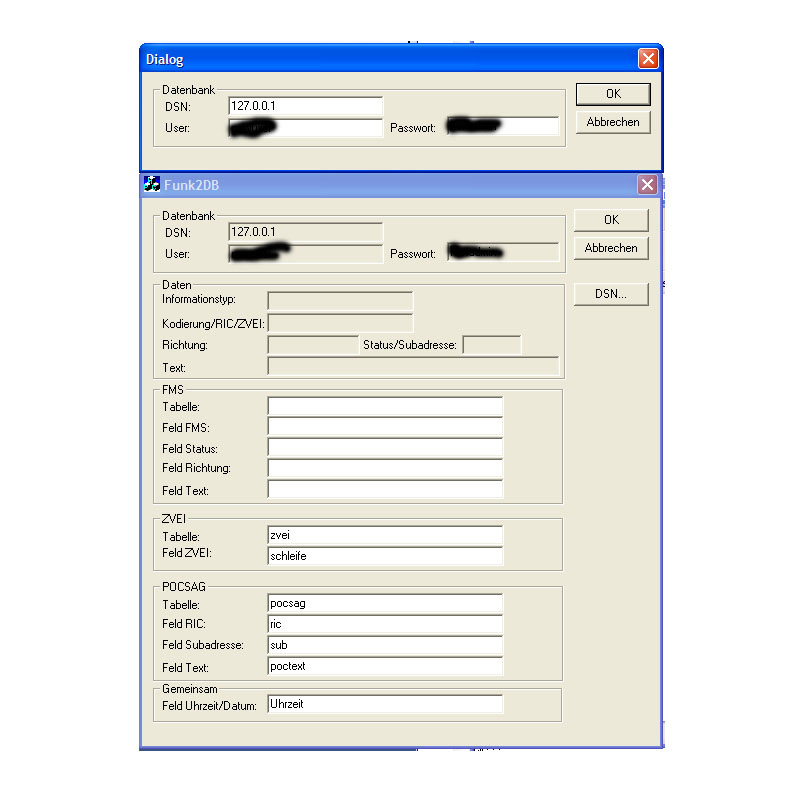

    hallo bin eben auf den thread aufmerksam geworden und muss mal ein paar fragen loswerden:
    Erstmal zu dem was ich schon gemacht hab:
    Funk2DB in das POC32 Verzeichnis entpackt und hoffentlich richtig eingerichtet:
    Siehe dsn.jpg im Anhang ... Hoffe das ist so richtig
    ODBC eingerichtet:
    siehe odbc.jpg im Anhang ... Hoffe das ist so richtig

    das sieht alles soweit ganz gut aus. Nur solltest du aus Sicherheitsgründen einen anderen User in der DB anlegen. Mit weniger Rechten.....
    Als DSN musst du die DSN angeben die du im MySql- Treiber benutzt hast. Also nicht 127.0.0.1 sondern wie angegeben pocsag nehmen
    Ebenfalls musst du in Funk2db user : root , pass: "dein kennwort" eintragen.
    Funk2Db nutzt ja nur die OBDC Schnittstelle der System-DSN.
    In POC32 solltest du ^1 angeben. Siche Wikipedia Reguläre Ausdrücke.
    Der Filter behandelt ja nicht nur die RIC sondern alle Tabellen die ausgewertet werden (Text, RIC usw.)
