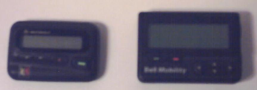

    so, jetzt noch mal ein bild "aus der hüfte geschossen"

    und bitte meckert nicht zu sehr über die bild qualität. ohne richtiges licht isses wirklich besch....
    aber ein klein wenig kann man den grössen unterschied sehen.
