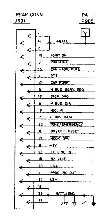

    ich habe ein Stornophone 6000 Funkgerät,und ich möchte da gerne ein Mikrofon anklemmen.
    Kann ich da jedes Mikro benutzen,oder muß es ein bestimmtes sein?
    Hat eventuell jemand ein passendes Mikro?
    Suche auch noch einen " Verbindungsschaltbild " damit ich weis ,was ich wo Anklemmen muß !

    Also mit dem Mikro gebe ich lieber keinen Rat, da ich nicht genau weiß, welche Mikros sich hierfür eignen und welche nicht. Aber mit der Belegung der Anschlußbuchse kann ich aushelfen.
    Schau einfach mal in die Anlage zu diesem Beitrag.
    Alex
    PS: Eigentlich sollte nahezu jedes Elektretmikro passen. Meinungen hierzu?

    Danke für die schnelle Hilfe,werde ich dann mal versuchen....

    Schau mal in der Suchen-Funktion. Da gabs schonmal das Thema Mikro. Da stand irgendwas, dass mann am besten ne Mikrofonkapsel aus nem altem Telefon ins Mikrofongehäuse einbaut. Schau aber am besten mal nach.
