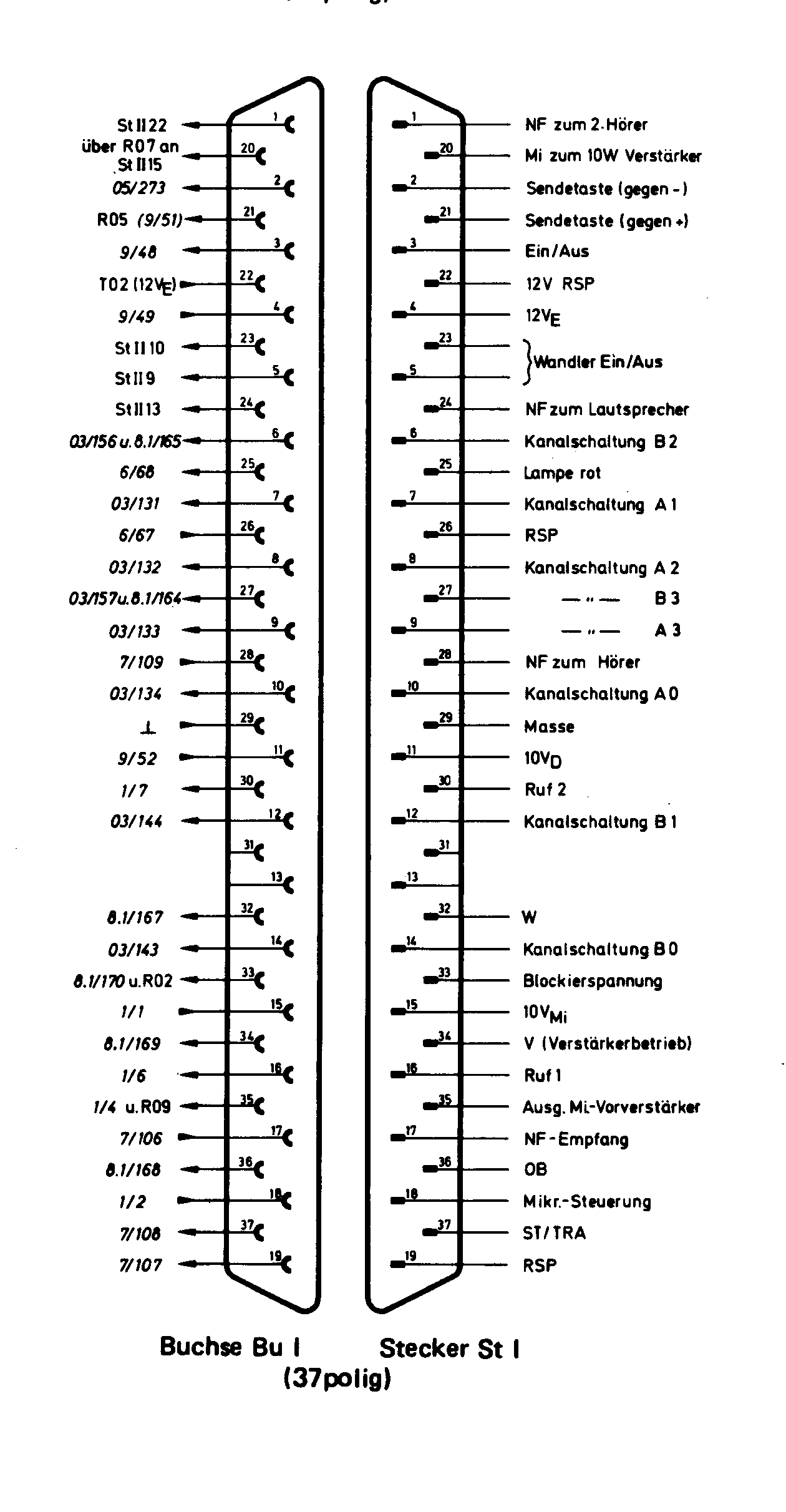

    Bei einem FMS-Höhrer ist natürlich genau dasselbe zu beachten wie bei einem BG. Einen FMS-Hörer der an einem Bosch 8b1 neuerer Bauart eingesetzt war, kann man natürlich nicht einfach an ein KF802 anschließen, sondern man muß sich erst einen entsprechenden Adapter besorgen, oder den Stecker umlöten.
    Die Adapterlösung ist übrigends auch denkbar wenn man ein "neues BG" an einem "alten" FuG anschließen will, allerdings weiß ich nicht inwieweit das zulässig ist!
    Carsten
    P.S. Ich habe mal die Belegung der 37Pol. Anschlussbuchse beim KF802 angehangen, vieleicht postet ja noch jemand die vom 8b1z,
    die habe ich leider gerade nicht digital vorliegen.
    Allerdings unterscheiden sich beide Anschlussbuchsen Grundsätzlich!

    Von der Buchsenbelegung her dürfte das doch egal sein, da die Höhrerbuchesen nch TR-BOS bei allen Geräten gleich sind, ofder irre ich da? Ich möchte einen HA222 an das KF802 anschließen. Das mit der Antwort-und Umschaltzeit von Leitstelle und FuG habe ich mir schon gedacht und werd es ausprobieren müssen.
