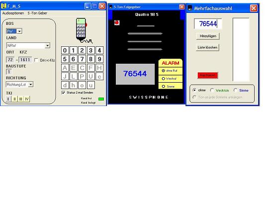

    firefighteras Gast
    bin auch noch dabei ein solches Prog zu basteln.
    Funktioniert auch schon "fast" einwandfrei.
    Habe es mit mehreren Auswerterprogrammen getestet.
    Hier schon mal kurz ein Screenshoot wie es ungefähr aussehen soll.Das Feld in der Mitte und rechts sind über Optionen zu erreichen.
    Das ist ein Prog welches in VB erstellt wurde b.z.w. noch wird.
    Vielleicht werde ich bald mal endlich fertig.(Leider viel zu wenig Zeit!!!)
    schöne Grüsse
    firefighteras
