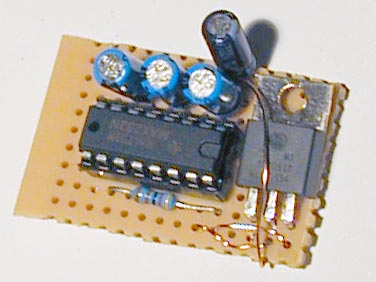

    Habe folgendes Problem: Ich habe mit der Anleitung aus diesem Downloadbereich eine Programmiereinrichtung für den Quattro 98 zusammengelötet... Ich möchte zur Stromversorgung das bestehende Netzteil der Ladestation verwenden, daher verwende ich einen 3A-Spannungsgleichrichter.... Nun wird das Ding nur furchtbar heiss und mehr nicht.... woran liegt das.
    Ansonsten dürfte alles richig zusammengelötet worden sein.
    Bild hab ich beigefügt.

    DU hast ganz sicher die Kondensatoren für den Festspannungregler vergessen.Du solltest Eingangsseitig 1000 µF und 0,22µF sowie Ausgangsseitig 0,1 µF jeweils gegen Masse schalten. Weiterhin solltest Du mal nach einem Schluss suchen. Ich will Dir ja nicht zu nahe treten, aber die Schaltung sieht durchaus so aus, als ob da irgendwo eine unerlaubte Verbindung besteht.

    eine unerlaubte verbindung dürfte nicht bestehen... es wurde nämlich kupferlackdraht verwendet... nicht das jemand denkt, es wäre einfach blanker draht der da quer über die schaltung gezogen wurde...

    Also wenn das Ding heiß wird, liegt es bestimmt an einem Schluß oder einer Verpolung ! Dass die Konensatoren fehlen, wurde ja bereits geschrieben - aber das wird an deinem "Hitzeproblem" nichts ändern ! Einfach alles nochmal genau durchschauen...
    Ausserdem schreibst du, dass du einen Spannungsgleichrichter benutzt - wo ist denn das Ding ?!? Ich sehe nur einen Spannungsregler - und in den mußt die mit Gleichspannung gehen - nicht mit Wechselspannung ! Beachten !

    Ich würde es mal mit einer alternativen Spannungsquelle probieren. Bei einem 9V-Block sollte es auch mit einem Spannungsregler 7805 ohne Kondensatoren funktionieren.

    Außerdem ist meine Erfahrung mit dieser Programmiereinrichtung, daß zum Programmieren des Q98 noch einige Modifikationen notwendig sind: Brücke von Pin 7 auf 8 im Sub-D-Stecker; 3,3 K Widerstand vom Pin 9 am IC auf Masse.
    Es gibt zwar auch Leute, die behaupten, daß es auch ohne diese Veränderungen beim Q98 geht, aber bei mir hat's erst nach der Modifikation geklappt.

    Also das was du alst Brückengleichrichter bezeichnest ist ein Festspannungsregler! Außer du hast ihn nicht auf der Platine verbaut- kann ich ja nicht sehen... *gg*
    Zu der Lösung mit dem FME Netzteil:
    Hast du beachtet, dass das FME Ladegerät Spannungsfrei sein muss beim Programieren?
    Der Kupferdraht ist zwar isoliert, jedoch würde ich mich nicht drauf verlassen! nimm lieber eine isolierte Litze her!
    Veränderungen im Schaltplan sind nicht nötig, mit dem Aufbau kann man Problemlos Q98 programmieren.

    Wenn du den Elko verpolt hast fließt ein höher Strom! dadurch kann der Festspannungsregler heiß werden oder du gibst eben noch Wechselspannung drauf!

    habe grade auf das netzteil geschaut... da kommt doch tatsächlich wechselspannung raus... so ein scheiss.... und wenn ich nun die genannten kondensatoren davorbaue, vor den festspannungsregler, der verbaut ist, dann habe ich gleichspannung oder wie?

    du musste noch ein Brückengleichrichter oder 4 Dioden als Gleichrichter dazu verwenden.

    Also mit der Schaltung würde ich nicht programmieren...
    So ne Schaltung kann man doch auch schöner löten...

    In der Schaltung kannst du auch sehen wie das mit dem Brückengleichrichter aussehen muss. (originales Steckernetzteil)
    Allerdings brauchts du den Trafo nicht, sondern nur ab dem Gleichrichter.
