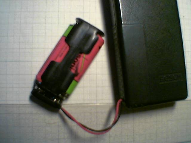

    Kann ich damit eigentlich jeden 2,4 Volt Akku laden, weil der Akku eher eine "Bastellösung" ist... 2x 1,2Volt Mignon á 600mAh im Batterieclip?

    Lauschi Gast
    Das ganze ist so umgebaut wie es auf dem Foto im Anhang zu sehen ist, funktioniert einwandfrei!
    Nur ich wollte wissen ob ich diese Akkus mit dem LG14 laden kann!
    FME dient nur als "Alarmschalter"
    Gruß Michael
