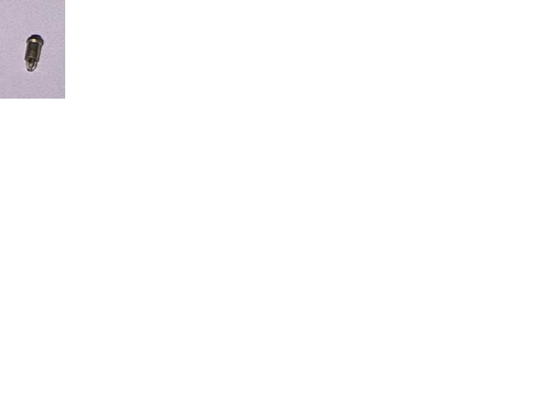

    Ich benötige die kleine Glühlampe, die zur Beleuchtung des Kanaldisplays beim FuG7b dient. Kann mir jemand da helfen?

    Wie sieht denn das Lämchen aus?

    Das ist ne total winzige Glühlampe in der Steckfassung, mit einem spitzen Glaskolben. Habe ich b isher nirgendwo finden können. (Elektronikhandel)
    543
    Ich kenne nur die Lämpchen für die FUG8.
    Sieht es so aus?

    TIM Gast
    Ja, genau so sieht das Lämpchen aus. Ist total winzig, stimmts?
    543
    Ja, ist so ca. 3-4mm lang und hat einen Durchmeser von ca. 2-3mm.
    Auf dem Birnchen steht "12V" drauf, ist also für 12 Volt.
    Ich wollte da von diesen Birnchen ein paar bestellen, jedoch hat unser Funkhändler gesagt, dass die Birnchen nicht mehr hergestellt werden.
    Und wenn er noch ein paar bekommt, dann kosten die Dinger so ca. 10 DM das Stück.....(Damals war es noch DM)
    Wie viele brauchst Du denn? Vielleicht kann ich ein paar besorgen.

    Klingt vielleicht etwas seltsam, aber versuch es mal in einem Geschäft für Modelleisenbahnen. Da werden solche Lämpchen für die Beleuchtung von Zügen und Häusern verwendet.
    Ich habe da schon mal eine bekommen.
    Carsten
    Christian Gast
    Modellfachgeschäft ist richtig, allerdings sind das die Lämpchen für Signale und Weichen ! Spannung 16 Volt - kannste aber trotzdem nehmen leuchten etwas dunkler halten dafür aber länger !
    118
    Bei den alten Märklin M-Gleis Weichen gab es diese Lämpchen zum Auswechseln! Der gutsortierte Händler wird jene mit Sicherheit noch haben!

    Na ich brauch nur eine Lampe. Halt als ERSATZ; WEIL DIE originale durchgebrannt ist.
    Christian Gast
    Hallo TIM,
    ich weiß zwar nicht wo aus Sachsen du herkommst, aber in Dresden gibt es in der nähe vom "Blauen Wunder" ein großes Modellbahnfachgeschäft - dort solltest du die Lampe bekommen.
    Bin zwar nicht von da drüben aber ich habe nach der Wende dort meinen "DR-Doppelstockwagen" von Sachsenmodell gekauft. War einer der am besten sortiertesten Läden weit und breit.
