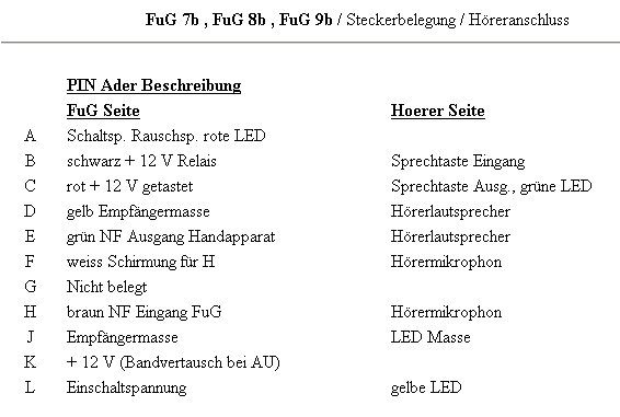

    welche Pins sind es denn an der Zusatzbuchse an denen ich das NF Signal bekomme ?

    Im Anhang findest du eine Übersicht der Steckerbelegung für alle FuG´s mit den NATO Steckern.
    Viel Erfolg beim Basteln!
Hits:	1637
Größe:	39,1 KB
    681
    Danke.
    Also demnach Pin D und E.
    Und das gilt auch für die Zweit Buchse am fuG 7b ?
    Mike 83 Gast
    Ganz genau. Die Stecker sind überall gleich belegt, da du auch überall einen zweiten Funkhörer oder ähnliches anschließen kannst.
    6.356
    ACHTUNG:
    Höreranschluss und Zubehöranschluss am FuG7b haben unterschiedliche Belegung! Es sind nicht alle Pins identisch belegt.
