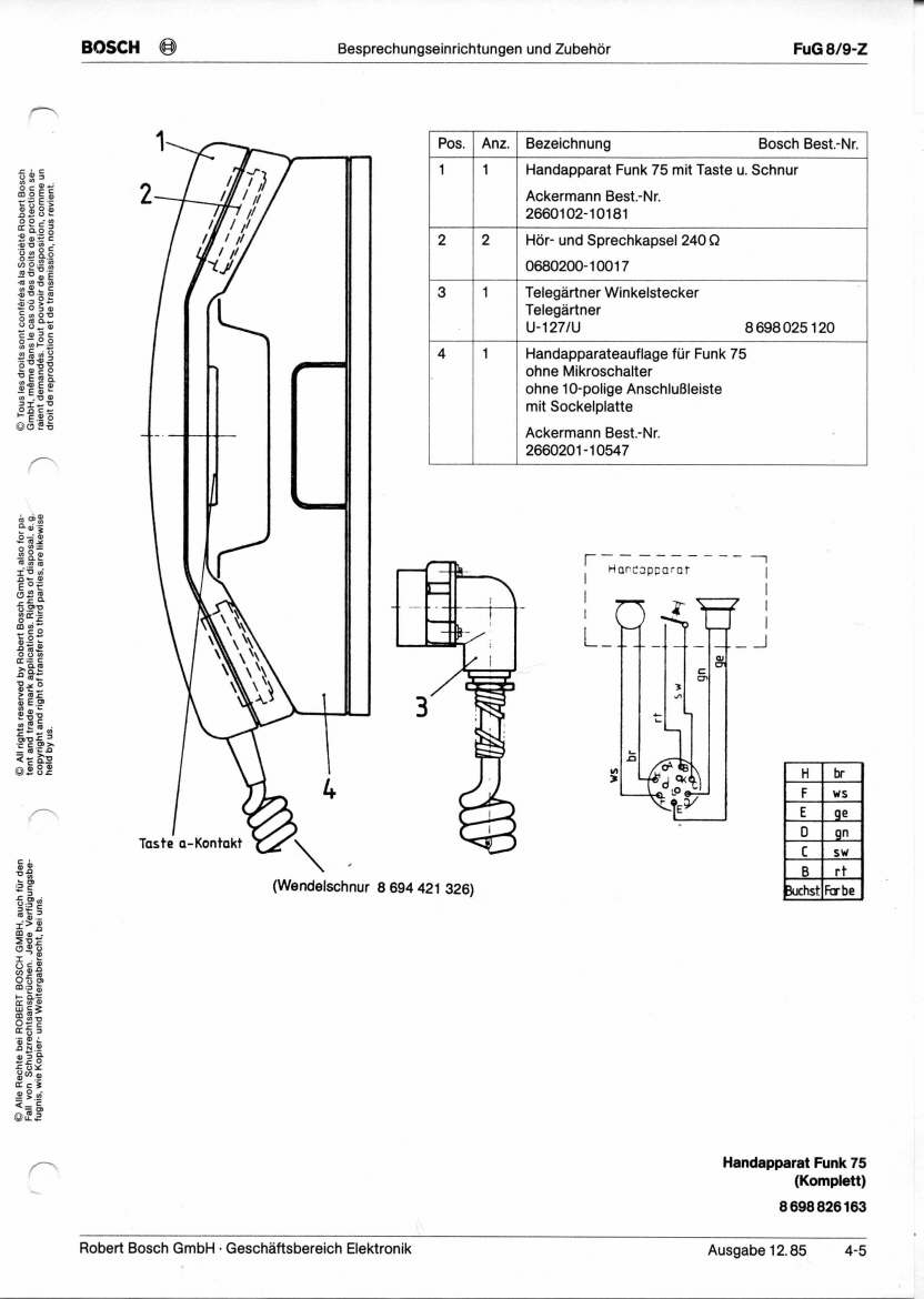

    Ich bin auf der Suche nach dem Belegungsplan für die Auflage vom Handapparat Funk 75 von Ackermann.
    Kann mir da jemand helfen?
    6.356
    Dahoam is do wos Gfui is.
    543
    Oder guckst Du meinen Anhang...

    Ackermann Funk 75
    Danke erst mal euch beiden.
    Die belegung vom Hörer selber habe ich. bei mir ist aber in der Auflage selber,a lso wo der hörer drauf kommt noch mal alles darunter verkabelt. Das heißt derhörer ist mit der Auflage verbunden und ich bräuchte für die auflage den belegungsplan
    03.12.2002
    33
    ich habe das gleiche Problem. Im Halter ist sogar eine kleine Platine drin, darauf ist mindestens ein aktives Bauteil (Transistor). Wenn hier keiner was genaueres hat, werde ich das Teil demnächst mal zerlegen.
    Schöne Grüße
    Markus dg6kp
