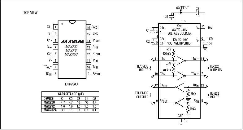

    wenn ich die Schaltung mit einem MAX232 aufbaue, welche Kondensatoren müssen dann wo gesetzt werden?
    18.05.2002
    34
    Ist eine normale Standardbeschaltung:
    siehe auch:
    http://pdfserv.maxim-ic.com/en/ds/MAX220-MAX249.pdf
    oder siehe Anhang
    gomaman
