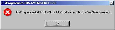

    Vielleicht kann mir jemand sagen was das bedeutet:
    Jedesmnal wenn ich den Editor (den "orginalen") benutzt habe,
    schrumpft die Datei fmsedit.exe auf 1 kb und wenn ich sie starten möchte erscheint die als jpg Bild angehängte Fehlermeldung.
    Muß sie dann erst wieder von einem anderen LW in den Ordner fms32 kopieren, um sie wieder starten zu können, und das nach JEDEM gebrauch. Mein system, win98se, läuft sonst tadellos und ist vierenfrei. Danke im Voraus für Eure Hilfe

    Hast Du schon einmal versucht, den Editor mit einem Schreibschutzattribut zu versehen? Evtl. könnte das Dein Problem lösen.
    Und das ist alles, was ich dazu sagen kann,
    Tim

    DANKE ! Das funktioniert, aber normal ist es trotzdem nicht.
    feurio

    Da hast Du natürlich recht, evtl. solltest Du Dich mit dem Problem mal direkt an HeiRue wenden, wenn Du alle möglichen Fehlerquellen, speziell im Hintergrund bzw. parallel laufende Programme, ausgeschlossen hast und das Problem fortbesteht.
    Naja, zumindest bin ich froh, daß mein vorgeschlagener Workaround so funktioniert, wie ich es mir vorgestellt habe... :-)
