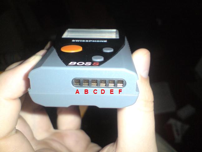

    hab seit kurzem den Swissphone Boss 910 und würde nur zu gern wissen wollen, welche von 6 Kontaktstellen an der Unterseite des Melder für die Programmierung benötigt werden, bzw. von welcher Seite aus (siehe Bild)???

    Hm, B, D und E.
    Es passt ja auch das LGRA welches für Quattro's zum proggen ist, und da ists auch PIN 2, 4 und 5 (von links nach rechts...)

    jo danke, da hab ich noch garnicht drauf geachtet
