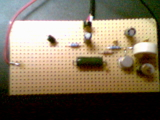

    ich habe mir nach der Anleitung (Link)einen Testsender für FME (Bild im Anhang) aufgebaut. Es gibt da nur ein Problem: Es funktioniert nicht.
    Ebenfalls irritiert mich der Satz „Die Oszillationsfrequenz des Messsenders wird dabei durch den Abstand der einzelnen Windungen der gewickelten Spule(L) definiert.“
    Was soll das bedeuten?
    Wie muss ich das Poti einstellen?
    Ich bin auf diesem Gebiet nicht sehr bewandert und würde mich freuen wenn mir jemand von euch sagen könnte, wie ich die Schaltung zum in Gang kriege.

    ich kann mir vorstellen, dass du vielleicht die frequenz für deinen melder findest, wenn du ihn auf mithören stellst und dann am poti so lange drehst, bis sich was tut bzw der melder aufgeht und du einen träger zu hören bekommst.
    dann musst du nur noch die 5-ton folge draufbringen und es funzt... aber vorsicht, ein bekannter von mir hat mit solch einem testsender schon einmal das ganze kaff alarmiert...
    Also .. Dieser Satz bedeutet das du ie Frequenz ganz grob damit einstellen kannst, wenn du die gewickelte Spule auseinanderziehst oder zusammendrückst. Wie eine Zieharmonika quasi ....
    Allerdings ist die Schaltung wirklich sehr sehr schlecht und als Sender kaum geeignet, weil du durch dieses hin und her geziehe nie exakt deine Frequenz treffen wirst.
    Wenn du 3 Euro 40 ausgeben willst und kannst, würde ich den "UKW Prüfgenerator" von ELV bestellen. Den kann man mit leichetn Modifikationen astrein als Testsender benutzen. Lötkenntnisse für SMD Bauteile sind erforderlich.
    Oder .. Du baust deinen Scanner zum Sender um ... Wenn du einen hast.
    Zu beiden Themen wurden hier schon zich Beiträge verfasst .. Such einfach mal ...
