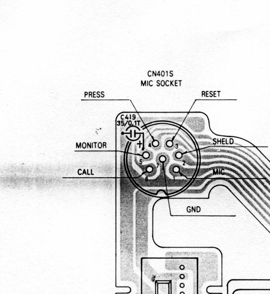

    ich bin auf der suche nach der Mikrofonbuchsenbelegung
    des Grundig FK105/160.
    Kann mir jemand dabei helfen ?
    Beim googlen habe ich nichts gefunden.
    Vielen Dank im voraus.
    Gruss Flo
    543
    Anbei mal ein Bild von der Platinenzeichnung der Mikrofonbuchse.
    Evtl. hilft das weiter.
    MFG
    Martin
