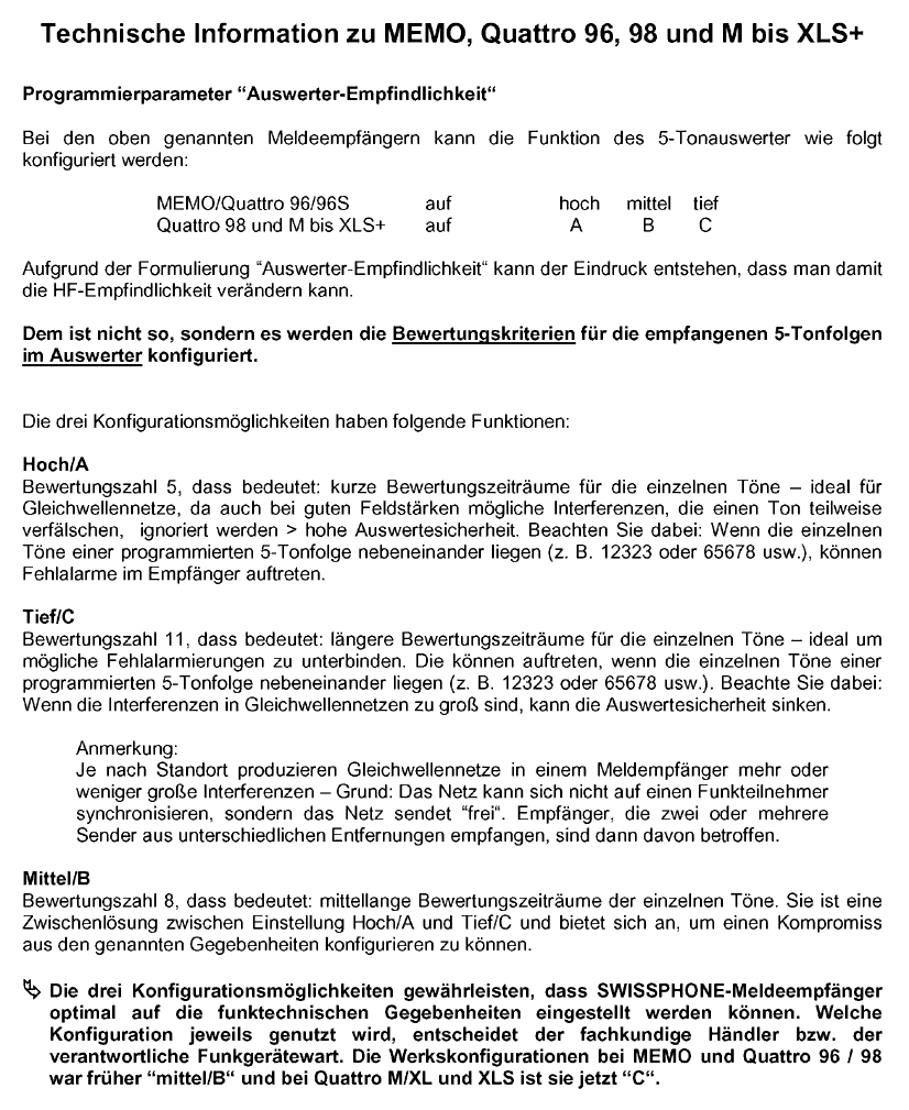

    Hier noch ein offizielles Schreiben von Swissphone zu diesem Thema.
    Hier werden auch die alten Bezeichnungen ( Hoch / Mittel / Tief ) mit denen der neuen Melder ( A / B / C ) verglichen.
