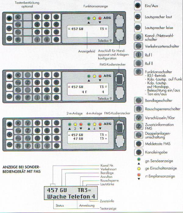

    @Udo
    Den Ton beim einschalten kannst du normalerweise auch abschalten. Musst du mal im Funktionsmenü schauen. Da steht was mit "Anrufton" oder so. Hab das bei uns auch deaktiviert.
    15.10.2002
    1.682
    Download gibt's glaub ich nix im I-net.
    Hab mal nen Scan vom Bedienfeld mit angehangen.
    In's Menü kommst du mit der F-Taste. Dann kannst du mit der "+" & "-" Taste im Menü scrollen.
Hits:	1138
Größe:	89,9 KB
    15.10.2002
    1.682
    Puh. Das weiß ich nicht. Der Ton ist ja angegeben im Menü als "Anrufton". Kann schon sein dass das auch mit dranhängt.
    15.10.2002
    1.682
    Nee. Beim Hörer musst du links an der Seite die Shift-Taste drücken. Dann sind die ganzen Funktionstasten aktiviert.
    Also "Shift" (der untere von den Beiden - obere ist für on/off) und dann auf "K". Músst du mal probieren.
    Soweit ich das bei uns feststellen konnte, bleiben die Einstellungen so wie sie zuletzt waren. Ich glaube das kann man aber bei der Programmierung festlegen. Da kann man dann auch einstellen das nach dem neuen Einschalten automatisch ein vordefinierter Standardkanal eingestellt wird.
