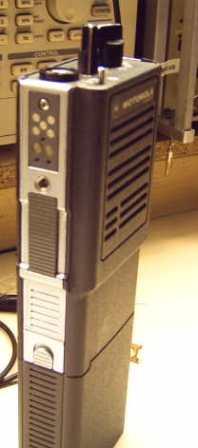

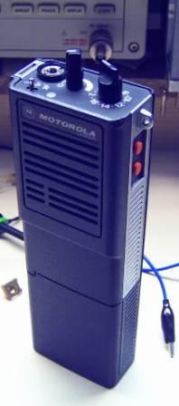

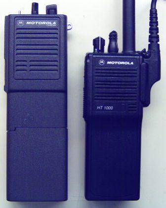

    Hallo Leute,
    hier die Fotos vom LANCER. Das HFG arbeitet im 4m-Band; Wenn jemanden das Innenleben interessiert kann ich das auch mal ablichten und hier einstellen.

    erstmal Dank für die Fotos, werden das mal nem Experten vorlegen und mich dann melden. Ist auf jeden Fall von Gehäuse/Akku her ählich wie das Expo nur deutlich größer.
    14.08.2002
    161
    Oh je, das könnte schwierig werden, aber ich will mal anfangen:
    Die Seitenansicht (Sprechtaste und Zubehörstecker) erinnert mich an das MT500, das hatte den Akku allerdings integriert. Dieses wurde auch für den Low-Band Bereich produziert.
    Meine Vermutung:
    Da wurde ein MT500 genommen und hardwaremäßig modifiziert (Verschlüsselung, Totmann, mehr Kanäle o.Ä.). Das benötigte mehr Platz und so musste das Gehäuse in der Form modifiziert werden, als dass der Akku nach aussen weichen musste (hierbei orientierte man sich am HT).
    Das Zubehör für das MT500 / MT700 sollte bei diesem Gerät verwendbar sein, da die Schnittstelle identisch aussieht, evtl auch das Ladegerät? Für die Verwendung von Zusatzmodulen sprechen die zwei zusätzlichen Tasten auf der rechten Seite.
    Für weiter Analysen wären noch Detailfotos vom Innenleben gut. Und wenn das Gerät funktioniert, dann noch ein paar Eckdaten (Sendeleistung, Verschlüsselung, Funktion der rechten Tasten usw.)
    Soderle, mehr fällt mir jetzt erstmal nicht ein. Mal schauen wo das ganze hinführt, bin verdammt neugierig geworden ;-)

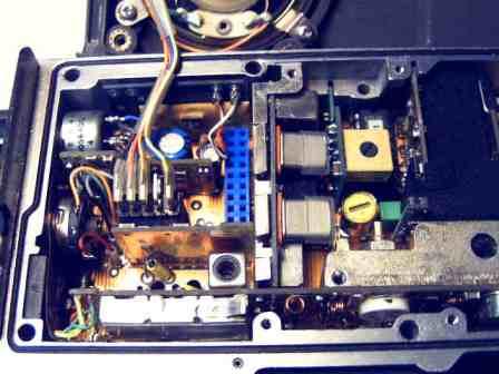

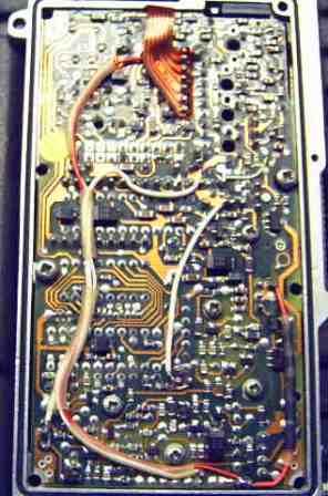

    hier noch ein paar Infos zu dem Gerät :
    - Sendeleistung 7 Watt , Endstufentransi : MRF233
    - 16 mögliche Kanäle
    - Kanalraster 5 kHz , FM , seitliche Tasten sind nicht belegt
    - Es scheint einen 5 Tongeber - Auswerter zu haben ( nicht programmiert )
    - Akkupack 9,6 V
    - 1 Steckplatz für ein Zusatzmodul ist vorhanden
    - Sendet z.Zt. im 4m - OB, aber nicht auf den BOS - Kanälen ( - 5 kHz Frequ. Versatz)
    So weit so gut.
    Hier noch ein paar Bilder von den Innereien:

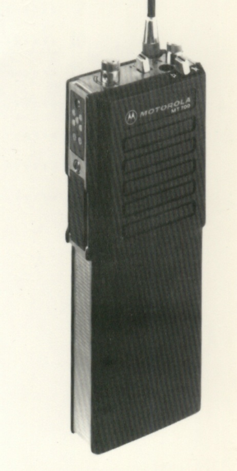

    Also da habe ich glaube ich richtig gelegen!
    Ich habe allerdings leider nur noch Unterlagen zum MT700 gefunden aber auch hier erkennt man schon deutlich die Parallelen. Der Aufbau ist vom Prinzip her identisch: Alu-Rahmen, Boards, Front- und Rear-Cover. Auch die Zubehör-Schnittstelle ist 100%ig die gleiche und die gab es meines Wissens nach nur bei dieser Gerätereihe. Die einzigen Unterschiede liegen wie gesagt bei dem veränderten Top, den Tasten rechts und dem externen Akku.
    Allerdings ist das Gerät nicht programmierbar, jedenfalls nicht per Software.

    Hier mal das versprochene Foto. Man kann prima sehen, dass die Seitenansicht quasi identisch ist. Einen Steckplatz für ein Zusatzmodul ist ebenfalls vorhanden.
