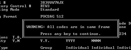

    Wobei man beachten muss, daß beim Advisor nicht 4 beliebige RIC (mit je 4 Unteradressen) programmiert werden können, sondern RIC 1 und 2 im 1. Frame liegen müssen, und RIC 3/4 im 2. Frame. Fragt ich bitte jetzt nicht was in diesem Fall Frame bedeutet. In der Praxis sieht es jedenfalls so aus, daß nicht 4 beliebige Rics programmiert werden können, die Programmiersoftware meldet dann unter Umständen einen Fehler.

    den Frame bekommt man heraus, indem man die RIC modulo 8 rechnet (der Rest aus der ganzzahligen Division RIC durch 8).
    RIC 1 und 2 müssen beim Advisor im gleichen Frame liegen.
    RIC 3 und 4 müssen auch im gleichen Frame liegen, jedoch muss dieser Frame größer sein als der Frame von RIC 1 und 2.
    Pro RIC kann man für jede der 4 Unteradressen ein eigenes Alarmsignal definieren.
