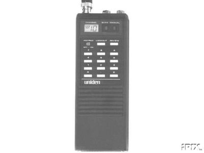

    Ich habe unten ein Bild angehängt. sieht der so aus?

    Mist hat nicht geklappt. Ja genau so einen hab ich. Das Problem ist das ich keine Frequenz eingestellt bekomme, da ich keine Bedienungsanleitung mehr habe.
