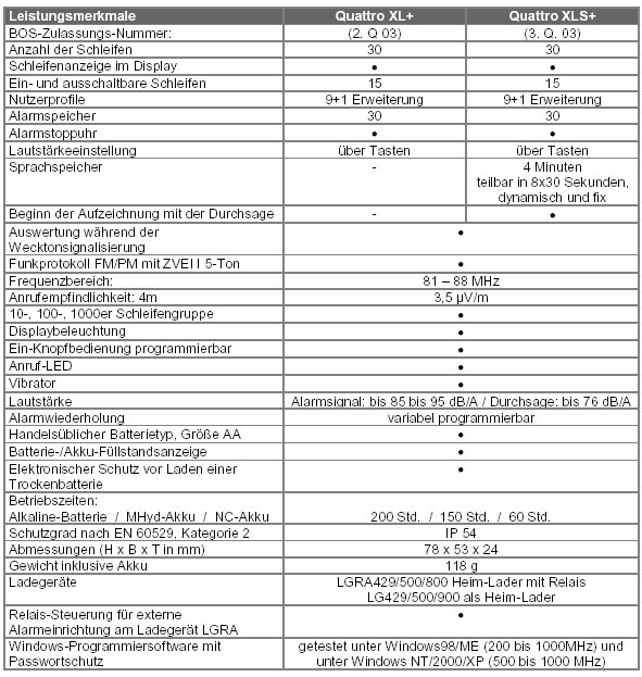

    Wer sagt denn sowas?!
    Auf Swissphone.de steht, dass 15 Schleifen von den 30 schaltbar sind!!!
    15.10.2002
    1.682
    Hier die technischen Daten:

    Aircell Gast
    ich hab auch gehört das 15 schaltbar sind. ist ja auch in der tabelle...
    4.425
    Hey Leute!
    Ich sehe das aus den technischen Daten aber auch so, dass man 15 schaltbare Schleifen hat!
    Was aber für mich wiederum überflüssig wäre, weil dann bräuchte ich ja keine Profile! Hmm, mal sehen wer hier einen Plan hat! ;-)
    Gruß Etienne
    15.10.2002
    1.682
    Ja, klar. Nur, wenn man die Profile nicht nutzen möchte, kann man in 1 Profil 15 Schleifen schalten.
    Aircell Gast
    die profile sind aber eher gedacht, wenn der melder rum geht. also z.B. beim RD mit der schicht den Träger wechselt. der schaltet dann sein profil um und hat die richtigen schleifen.
    auch für bereitschaften und so.
