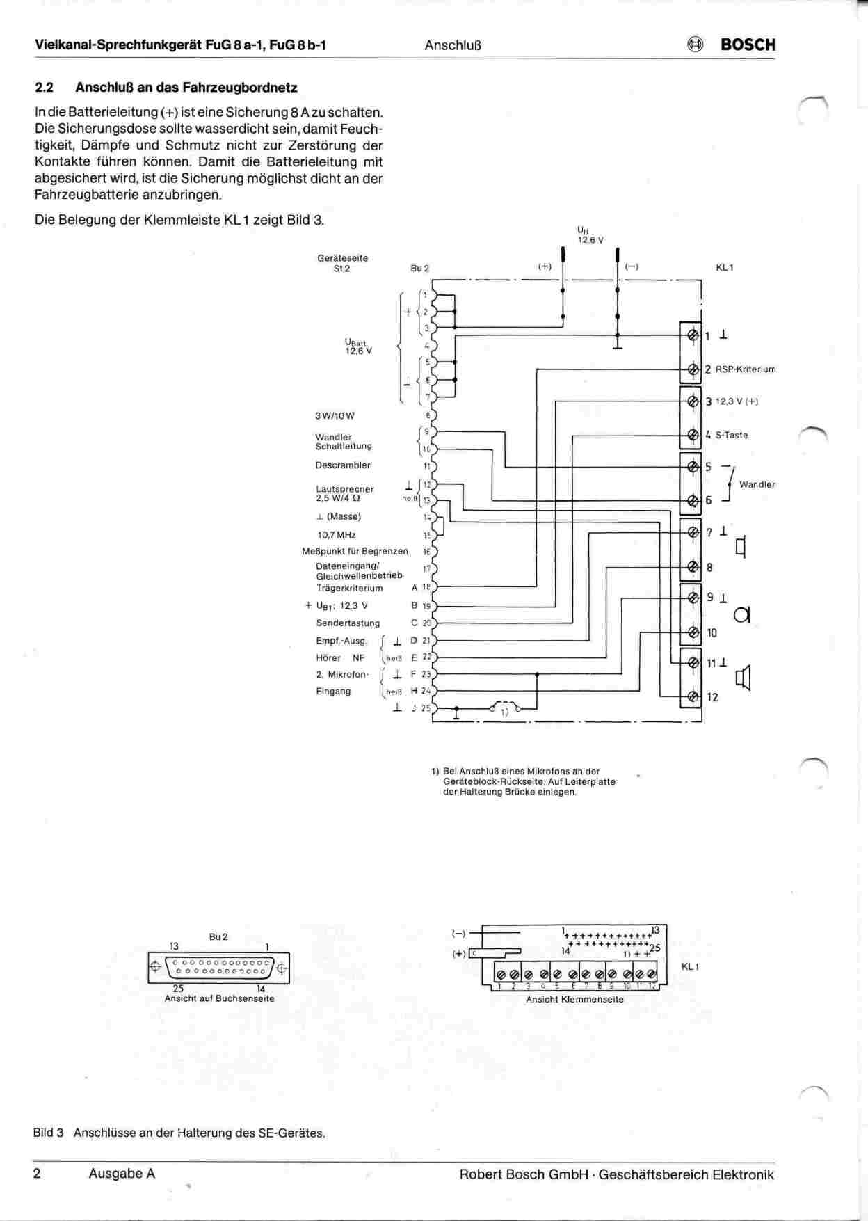

    Hallo, wie ist hinten der Stecker belegt? Sieht aus, wie eine paralle Schnitstelle zum Drucker..... Hat glaube ich 27 Pole kann des sein?
    Speziell würde mich erstmal die Spannungsversorgung interessieren! also + und -
    Danke schonmal

    ach ja, und wo wäre der erste Pin und wo der letzte?

    ich habe zwar ne klemmleiste, aber die scheint falsch beschriftet zu sein.... das fugi geht nicht...
    aber wenn ein kumpel dein netzteil direkt anschliesst geht es...
    also ich brauche auf jedenfall die belegung...

    Ich habe Dir mal aus den Service Unterlagen den Anschlussplan der Halterung angehängt.
    Das FUG 8 wird in die Halterung normalerweise reingesteckt.
    Das sollte Dir weiter helfen.
