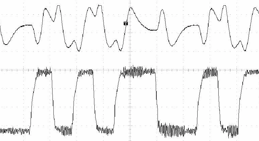

    Also noch was zum Thema Diskriminator. Weiß garnicht ob und wo ich das schonmal geschrieben habe ...
    Der Diskriminatorausgang ist die Stelle im Scanner wo das OriginalSignal abgegriffen wird, so wie es empfangen wurde. Nach dieser Stelle kommen die ganzen Funktionen wie Rauschsperre, Lautstärkenregler und diverse Filter, bevor das Signal dann am Kopfhörerausgang ankommt. Die ganzen Schritte zwischen DA und Kopfhörer verfälschen das Signal, sodass kein Auswerten mehr möglich ist. Auch wenn das Signal klar und deutlich zu hören ist !!!
    Im Anhang sieht man das ganze mal auf einem Bild.
    Unten der DA und oben das selbe Signal am Kopfhörer.
    Klar das da auch POC32 kapituliert.
    Es wird dir nichts anderes übrig bleiben eine DA einzubauen.
    Das ist echt einfach!! Schon mal nen Lötkolben in der Hand gehabt? Dann kannst du das auch ....
    Wenn nicht kann ich dir echt anbieten das für dich zu machen ...
    Also per Postweg dann natürlich .. Wenn du willst.
    Gruß Joachim

    Danke MithoTyN, du bist echt super.
    Ich versuch mal, das mit dem Diskriminatorausgang zu regeln, wenns nicht klappt, melde ich mich nochmal.
