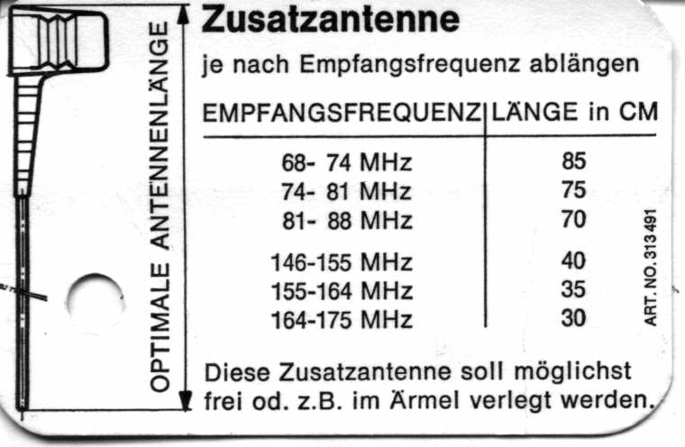

    Hallo ich habe eben diese Zusatzantenne für den FME bei Ebay gesehen. Wer hat Erfahrungen damit gemacht? Ist damit der Empfang viel besser, lohnt es sich? Wenn ich so was nachbauen will wie lange muss ich die Antenne machen. Das müsste doch auch billiger gehen, oder?

    Anbei mal die Längen für die Antenne.
    MFG
    Martin

    hatte ich früher am Telesignal C und E.
    Ging ganz gut, vor allem im Auto. Subjektiv meine ich, dass der Empfang auch besser war, wenn man das Ding um den Melder gewickelt hatte (Spuleneffekt), was in der Handhabung bequemer war.

    also ich habe einfach ein kabel an den pin mal angelötet, also für umsonst, geht auch, sieht nur nicht wichtig aus.

    Die Zusatzantenne kommt an den Metall-Pin am Kopfteil des FME-Gehäuses. Dieser Kopf ist aber nicht auf allen Geräten verbaut, bei vielen ist auch der Kopf ohne Pin 'drauf.
