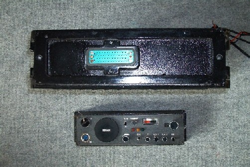

    Hallo Leute,
    ich habe bei einer Aufräumaktion bei uns im Gerätehaus das unten im Bild
    Aufgeführet Funkgerät gefunden. Leider wissen wir nicht was das für ein Gerät ist,
    könnt ihr uns weiterhelfen???
    Wer hat weitere Informationen/Unterlagen/Bedienungsanleitungen für das Gerät???
    Es ist ein BOSCH KF 82x20-12 G, mit 10 Kanälen, es arbeitet mit 12V und 24V
    Folgende Quarze sind im Gerät. Welche Kanäle sind das?
    1.
    Vorderseite:M 1 A
    Q 39
    Rückseite :48,7875
    3856/574
    2.
    Vorderseite:M 1 A
    Q 39
    Rückseite :48,76750
    1417/1074
    3.
    Vorderseite:M 1 A
    Q 39
    Rückseite :48,567500
    2364/1974
    4.
    Vorderseite:M 1 A
    Q 39
    Rückseite :48,617500
    2367/2974

    Bist du sicher das der Name stimmt?
    Ich habe im internet nämlich nichts darüber gefunden.

    Ja so geht es mir auch, habe sämtliche Suchmaschinen ausprobiert!
    Ja bin mir Sicher, auf dem Typenschild steht das ( KF 82 x 20 - 12 G)!!!!! Ist aber auch ein älteres Gerät.
    Ich glaube inzwischen das das ding nur KF 82 heißt.
    Kannst Du mir bei den Quarzen Helfen??

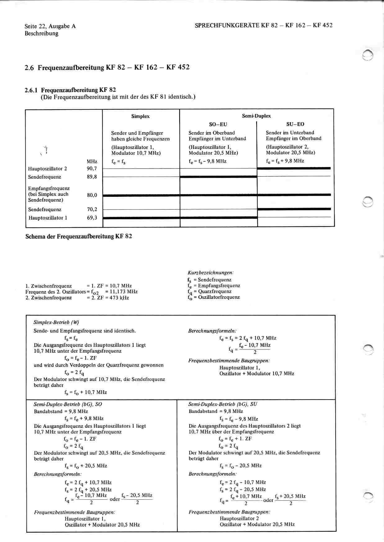

    Das Gerät läuft wahrscheinilich auf folgenden Frequenzen:
    1. 86,875 MHz oder 87,175 MHz
    2. 86,835 MHz oder 87,135 MHz
    3. 86,435 MHz oder 86,735 MHz
    4. 86,535 MHz oder 86,835 MHz
    Die ersten Frequenzen sind nach der Formel
    fe = fq x 2 - 10,7 MHz berechnet, die zweiten nach der Formel
    fe = fq x 2 - 10,4 MHz
    Vielleicht habt ihr ja einen zugewiesenen Kanal auf einer dieser Frequenzen.

    Habe mal in den Service Unterlagen nachgeschaut wegen der Aufschlüsselung der Typenbezeichnung.
    Daraus ergibt sich aus der Type KF 82x20-12 G:
    KF = Sprechfunkanlage der KF Serie
    82 = Frequenzbereich 68-87,5 MHz
    X = 10 Kanäle schaltbar
    20 = Kanalabstand (Raster) 20KHz
    12 = Sendeleistung 12 Watt
    G = Gegensprechen
    Wegen der Quarze muss ich erst mal nachschauen..

    nach einem Schild im Inneren sollen folgende Frequenzen Bequarzt sein:
    1. 86,535 MHz
    2. 86,435 MHz
    3. 86,835 MHz
    4. 86,875 MHz
    demzufolge ist es die erste Formel.

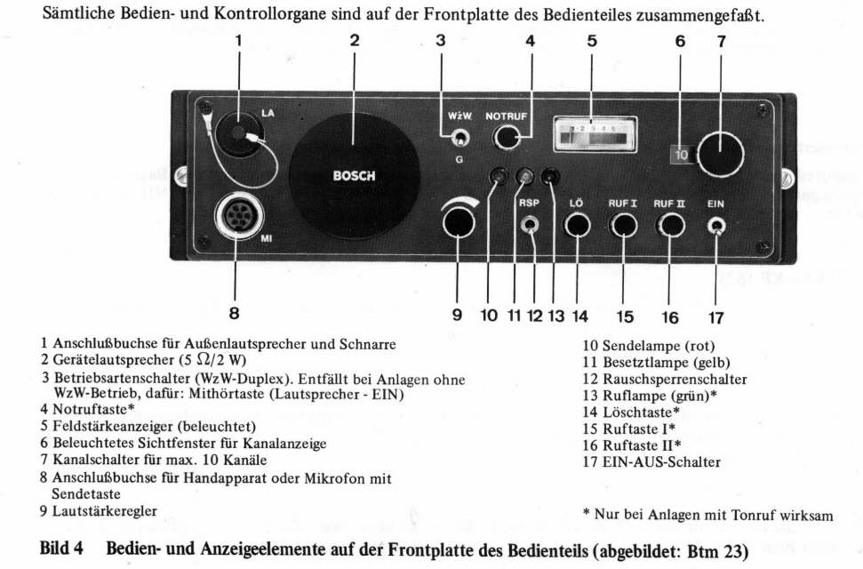

    Also ich habe hier den Ordner "Kundendienstschrift Sperchfunkgeräte KF 82 - KF 162 - KF452, Ausgabe A".
    Zur Bedienung habe ich mal ein Bild mit rangehängt.
    Was brauchst Du denn noch an Infos über das Gerät?

    ...und hier noch was zur Quarzberechnung...
