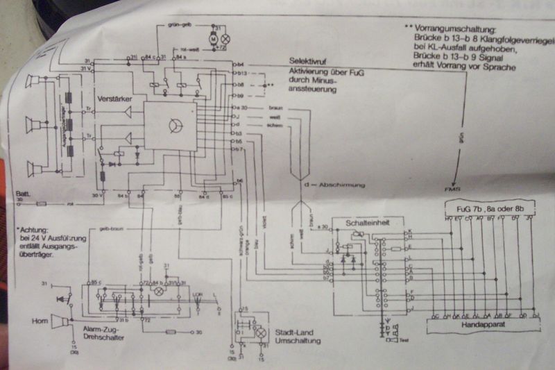

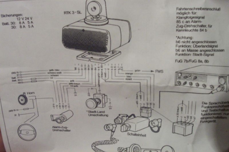

    Ich möchte gerne eine gebrauchte RTK3 auf unsern GW montieren. Kabelsatz ist dabei aber kein Anschlussplan. Gibt es sowas im Netz?
    Kann man die RTK3 ans FuG anschliessen zwecks Durchsage/Funk oder geht das erst ab RTK4?
    Danke!

    Mit der entsprechenden Schalteinheit kann auch die RTK 3 an das Funkgerät angeschlossen werden, die Nummer von der Schalteinheit lautet 9SX 854 399-021.
    Mit einem Schaltplan der RTK 3 kann ich Dir zwar nicht weiterhelfen, habe aber einen von der RTK 4. Vom Anschluss und den Kabelfarben her sind die beiden Modelle was Blaulicht, Tonfolge und Kontrollampen her angeht identisch.

    Hey, Dankeschön! Ich hab gerade zwei Fotografieen des Schaltpaln gefunden. Leider kann man nicht alles erkennen... Wenn ich einzelne Fragen habe melde ich mich bei Dir per PN! Danke!!!
    Viele Grüsse
    ZickZack
    P.S.: Soll ich die Bilder mal hochladen? Hat jemand Bedarf?
Hits:	4253
Größe:	78,7 KB

    ...und noch Teil 2...
Hits:	2064
Größe:	70,5 KB

    Wau , wenn ich mich nicht irre sind das ja meine beiden Fotos aus meiner Auktion bei Ebay, hab sie noc in einem Ordner bei mir gefunden, war gestrichen worden von Ebay wegen Unfug treiben mit Blaulicht und so und da fällt mir ein die RKT liegt immer noch bei mir rum

    Danke, dass Du die Fotos damals gemacht hast! Ohne die wäre ich jetzt ziemlich aufgeschmissen. Leider kann ich nicht alles lesen. Hast Du die Fotos noch in Originalgrösse? Wäre toll wenn Du sie mir schicken oder hochladen könntest.

    hier frisch gefunden und eigescannt die 2 seiten nr1
Hits:	7961
Größe:	69,0 KB
    sholz112 Gast
    nr2
Hits:	9205
Größe:	68,2 KB

    Vielen Dank!!!!!!!!!!!! Super!!!!!!!!!!!!!!
