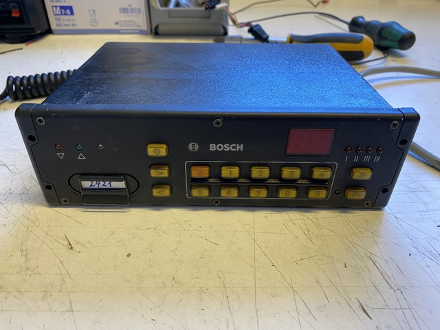

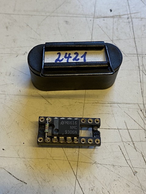

    Bosch FMS-Geber
    kann jemand hier die Kennung ändern im Kodierstecker? Gibt es eine low budget Lösung, um das selbst zu erledigen?
    Hat jemand Unterlagen zu diesem Gerät?
    Vielen Dank Euch!
    Markus

    Das ist ein 256-bit serial EEPROM.
    Kannst du den mal auslesen?
    Dann könnte ich dir evtl helfen :)
    Oder du schickst mir den mal zu..

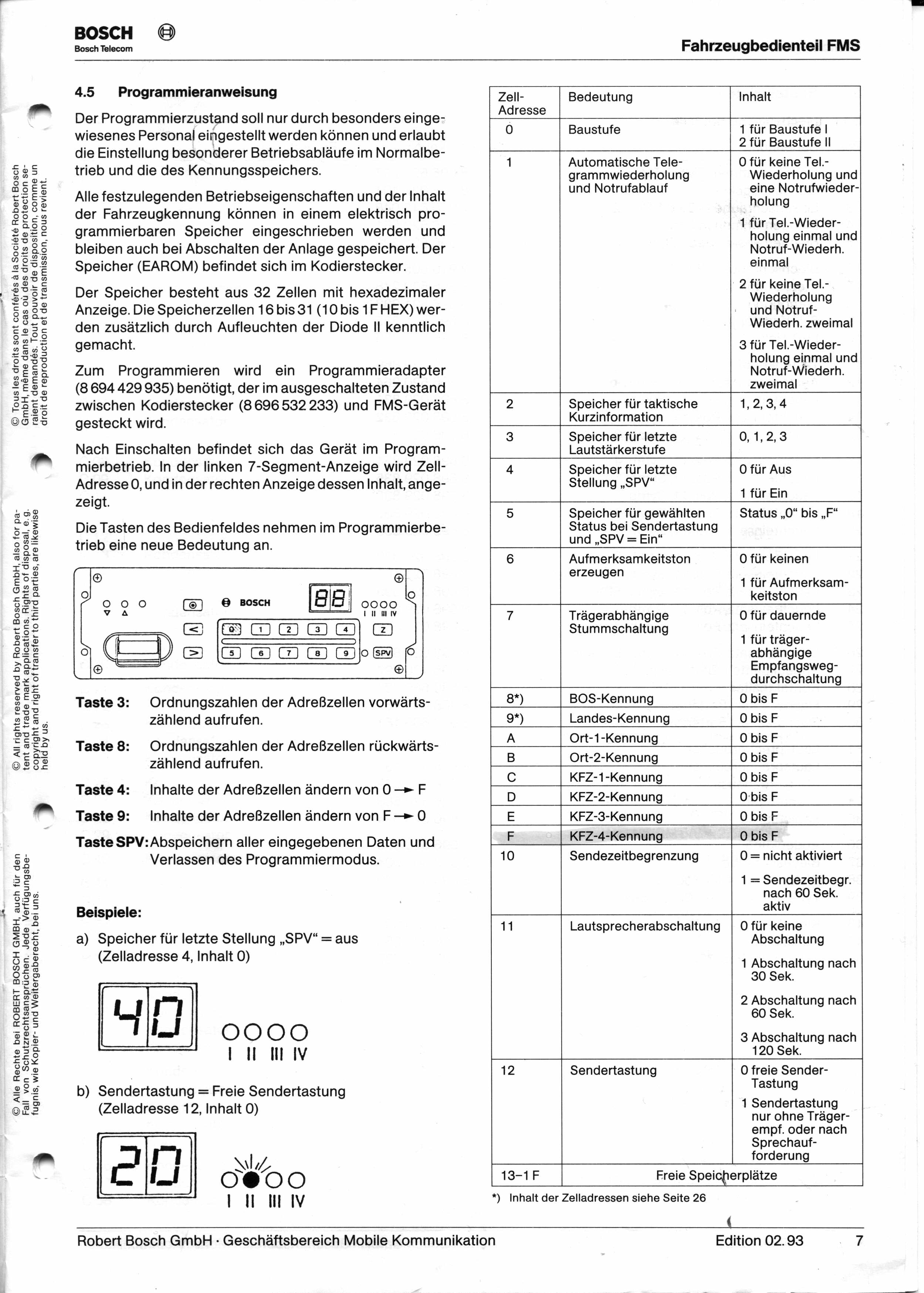

    543
    Hi
    Anbei mal die Programmieranweisung aus der Kundendienstschrift.
    Problem dabei dürfte sein diese erwähnten Programmieradapter zu bekommen.
    Verbaut ist ein NMC9306EN 256-Bit Serial EEPROM.
    Martin

    Zitat Zitat von Martin Beitrag anzeigen
    Hi
    Martin
    Vielen Dank! Das mit dem Programmieradapter ist interessant.
    Vielleicht brückt dieser z.B. nur einen Kontakt, um in den Programmiermodus zu gelangen.
    Dann könnte man das vielleicht selbst mit einfachen Mitteln nachbauen.
    Vielleicht weiß das ja zufällig jemand.
