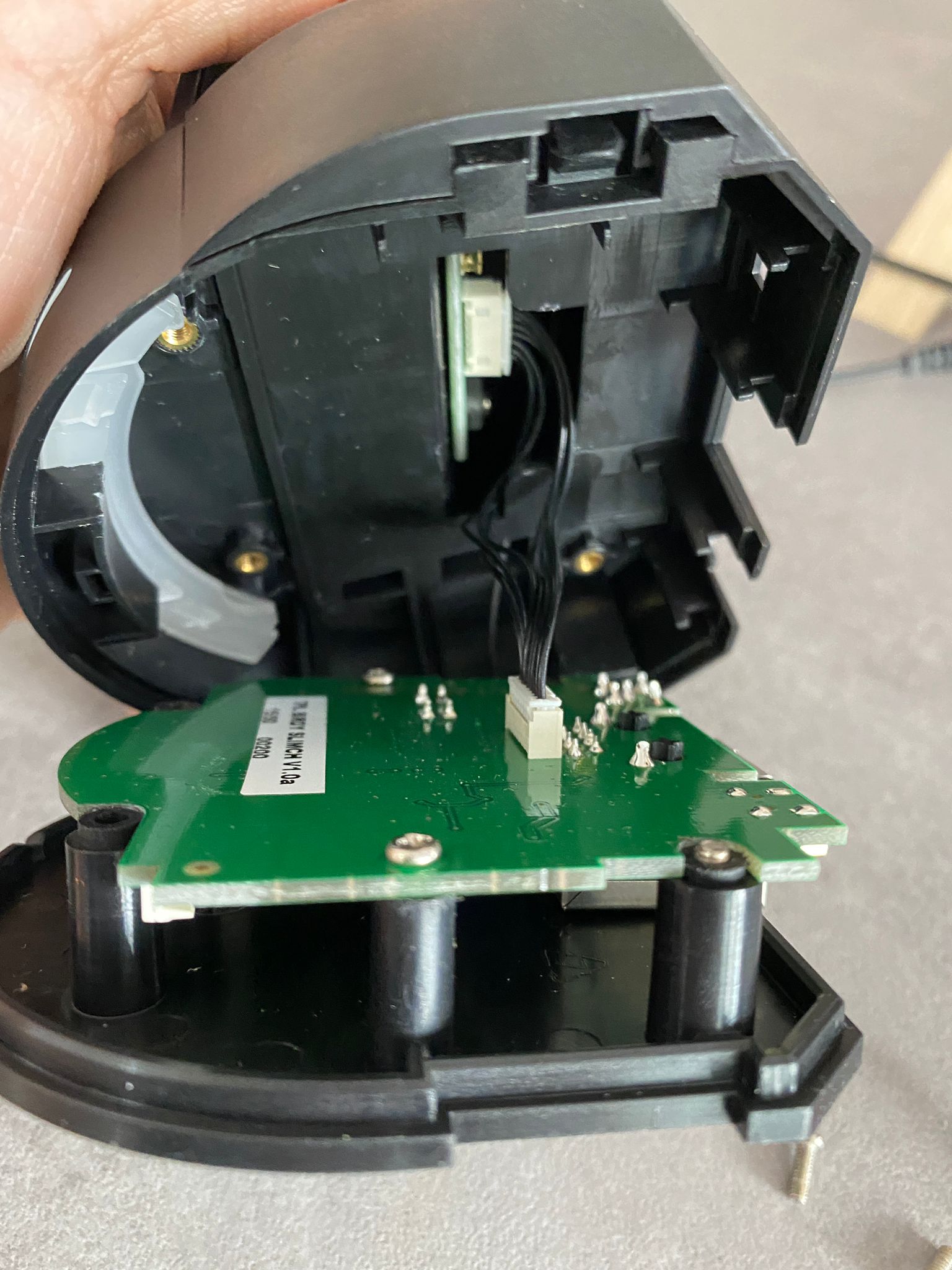

    Hallo Leute,
    hat etwas gedauert aber anbei die Bilder des LG.
    Wie ich auf die Pins gekommen bin war ganz einfach. Ich habe den Durchgang von der SMA Buchse auf den PINs gemessen.
    Leider ist das Programmiergerät nicht in meinen Händen aber der Besitzer hat mir netterweise die gewünschten Fotos gemacht.
    gruß swordfall
