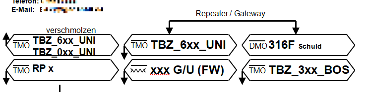

    gibt es schon DV102 Symbole für Gateway oder Repeater?

    Du weisst doch, wie schnell bei den Hilfsorganisationen und in den Ländern gearbeitet wird ... *pfeif*
    Ich denke also nicht, dass sich hier kurz- oder mittelfristig etwas tut ... von lokalen Alleingängen einmal abgesehen.
    Bei FM-Skizzen sollte sich die Frage mit dem Bedingungssymbol und dem Grundzeichen "Gerät", sowie entsprechendem Klartext (bzw. den allg. Abkürzungen) erschlagen lassen.
    War zumindest so im September im Ahrtal auf ein paar Skizzen so zu sehen ...

    beigefügter Auszug war im Gesamtkommplan AHR.
    Zuviele Spezialsymbole versteht keiner mehr.
