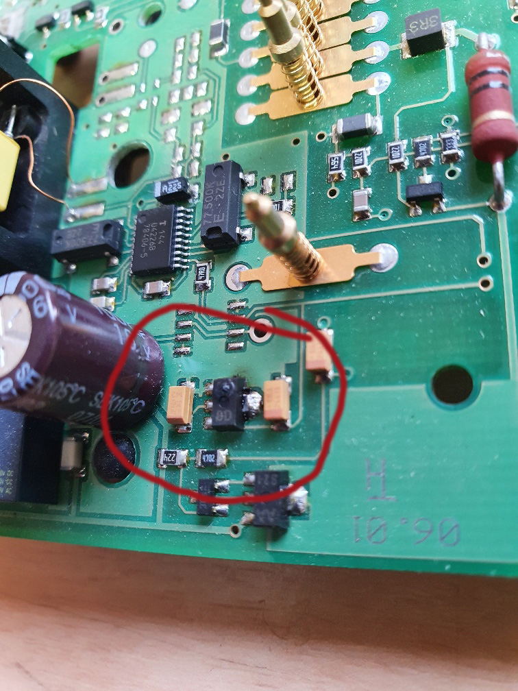

    wer kann mir den Typ des SMD Spannungsreglers auf dem Bild, auf der Platine des Heimzusatzes für den Skyfire II sagen? Leider kann man die Bezeichnung nicht mehr lesen.
    Danke viele Grüße
    Joachim

    Lt. KDS
    Bezeichnung Schaltplan/Bestückung: IS 4
    Motorola Teilenummer:ICSSCI7710YDAT1
    Bezeichnung: SMD-IC SCI7710YDA/S-81230SGUP
    Martin
