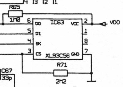

    Das Pinout würde reichen, habe bereits einen aus einem Totalschaden ausgelötet...
    Beste Grüße
  5. #20
    543
    Hi!
    Hab nur den Schaltplan da....
    evtl hilft das auch
    Martin
Hits:	747
Größe:	21,9 KB

    Hast du mal das Pinout des Eeprom gefunden?
