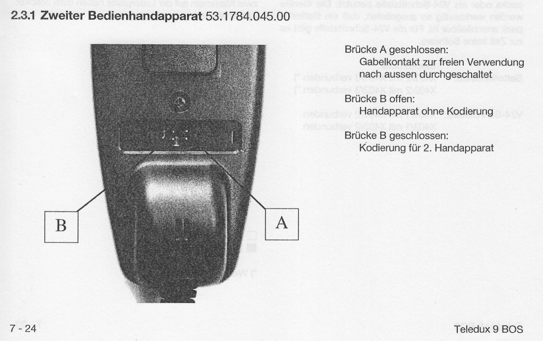

    ich benötige mal Eure Hilfe. Ich habe eine Teledux 2m Anlage hier und möchte mittels Adapterbox einen zweiten BHA (somit beides BHA 902, also neue Bauart) anschließen. Nun muss ich den zweiten Hörer ja anders adressieren. Ich habe im Forum bereits gesucht, bin aber nur auf Lösungen für den alten Hörer gestoßen. Hat jemand einen Tipp für den neuen Hörer? Eine Lötbrücke (wie beim alten Hörer) finde ich hier nicht.

    Hi, kann man da nicht auf er Innenseite zwischen Mikro und Sprechtaste nen Deckel aufmachen und da sind Jumper drunter....
    Guck doch mal nach.

    Hallo Spyderone,
    beim zweiten Handapparat BHA902 ist eine Abdeckung zwischen Sprechtaste und Mikrofon. Unter dieser sind zwei Brücken zu sehen, die linke Brücke als Kodierung für den 2. Handapparat muß geschlossen sein.
    Ich habe leider kein Bild zur Hand, evtl. mal in Netz suchen.

    So, hier habe ich es im Service Manual gefunden....
