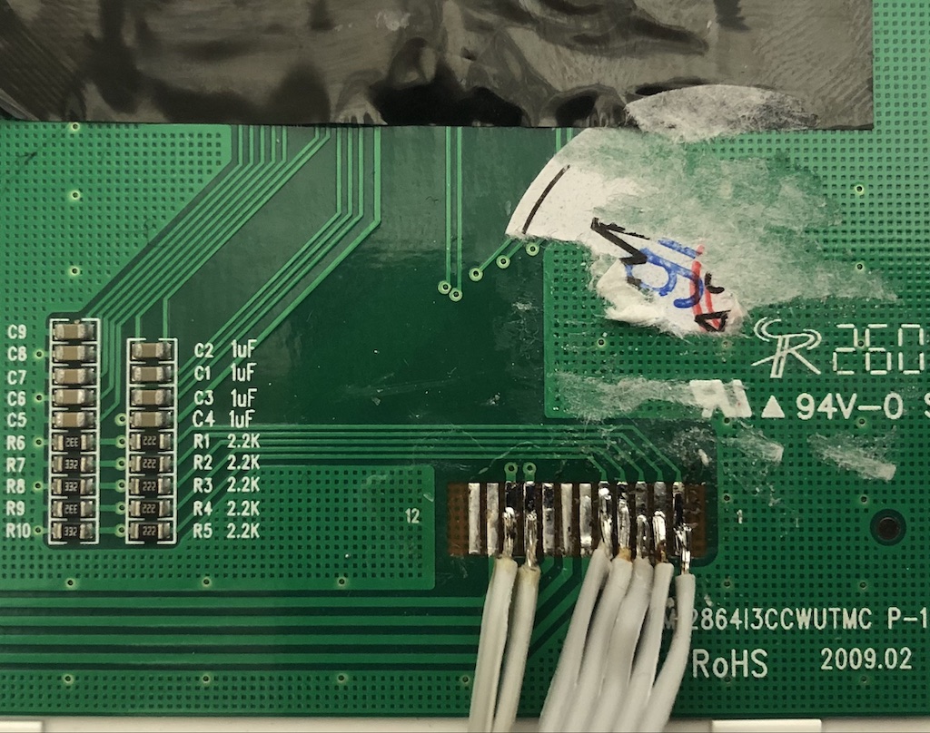

    Ah, habe gerade auf der Displayplatine einen Hinweis (doch 128x64?) gefunden: TM12864I3CCWUTMC

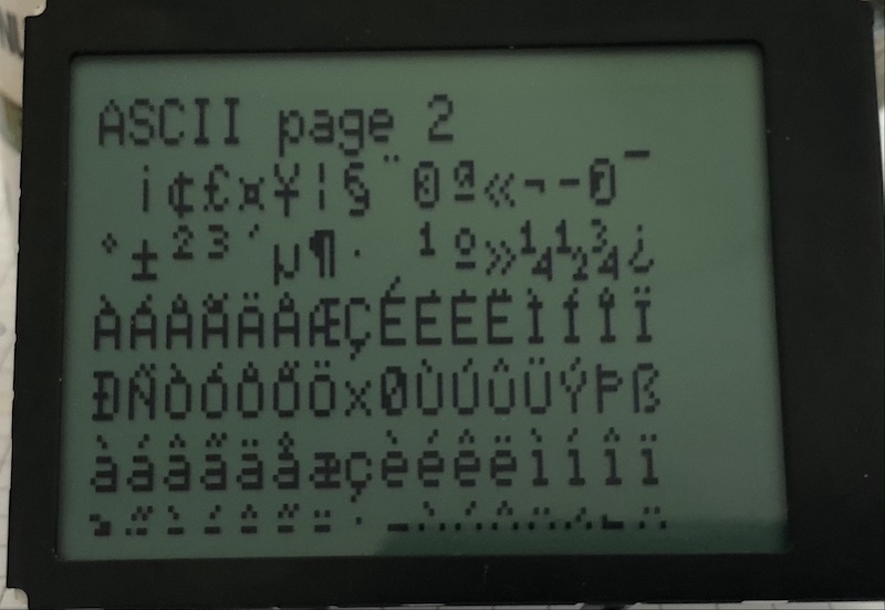

    Problem gelöst.
    Das Display kann mit der U8G2 Lib und dem Typ U8G2_ST7565_64128N_F_4W_SW_SPI verwendet werden.
    Kontrast muss im Code noch erhöht werden -> u8g2.setContrast(230);
    Pinbelegung des Displays (Draufsicht von hinten, links steht '12' rechts '1'):
    12 = N/A
    11 = Anode Backlight
    10 = GND
    09 = VCC (3.3V)
    08 = Green Backlight
    07 = Red Backlight
    06 = Blue Backlight
    05 = Clock
    04 = Data In (MOSI)
    03 = A0 (oder auch DC bezeichnet)
    02 = Reset
    01 = Chip Select
    ACHTUNG:
    Auf der Platine ist ein Spannungsteiler verbaut.
    Das LCD arbeitet mit 3.3V LogikLevel, der ATMeag128 AVR kommt aber mit 5V.
    Wenn man also direkt mit einem 3.3V AVR Pinlevel kommt, müssen die 3.3k/2.2k Teiler noch entfernt/gebrückt werden.
