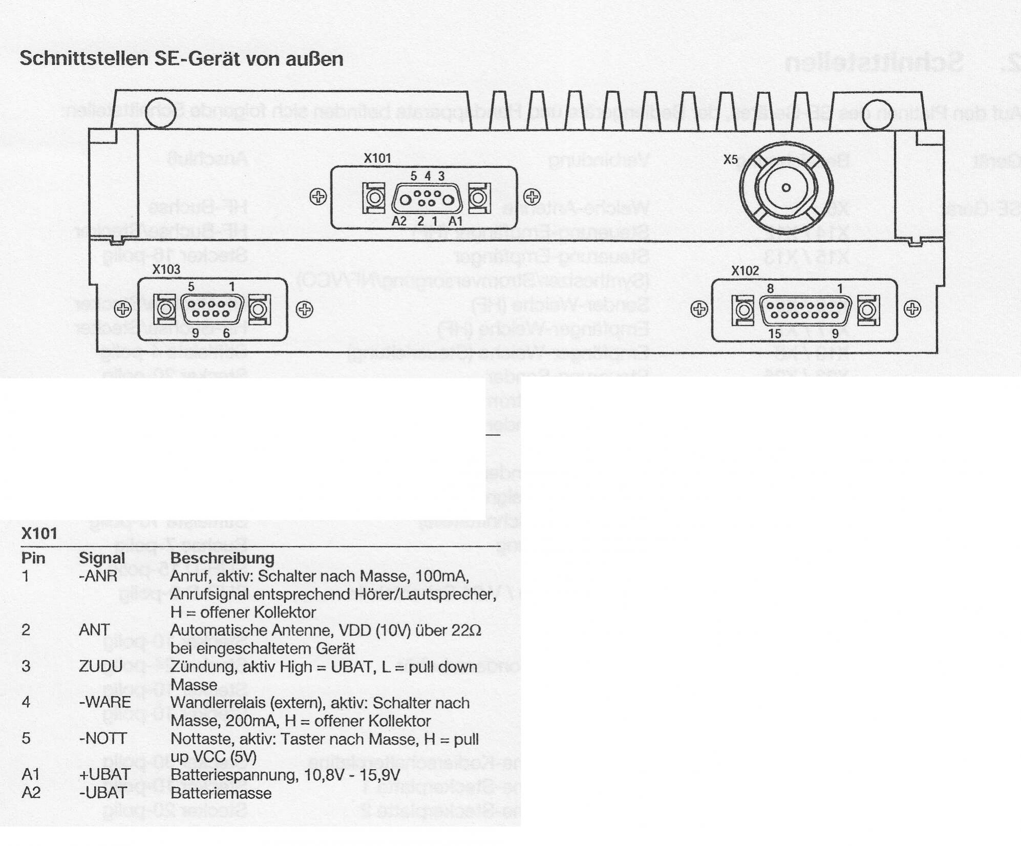

    ZUDU = Zündungssignal, d.h. Signal 15 des KFZ auflegen, oder einfach eine Brücke nach 12V. Das müsste auf einem der fünf Signalkontakten im Stromversorgungsstecker liegen, ich meine sogar direkt neben den dicken +12V Pin. Es könnte der Kontakt 3 sein, dies aber ohne Gewähr.
    543
    Zum eigentlichen Problem kann ich leider nichts sagen, aber
    hier mal die Steckerbelegung.
    Martin

    Hallo, heute konnte ich mich dem Teledux widmen.
    Kontakt 3 (grün) mit + zusammengelegt 7,5 A abgesichert und angeschlossen.
    Programierstecker dran und das auslesen ging ohne Probleme.
    ZUDU ausprogrammiert.
    Dann hatte es Fehler 03 angezeigt, das ja den Mopil Baustein "prüft".
    Das Modem (Mopil) ausprogrammiert, und nun habe ich wieder ein Ersatzfunkgerät auf Lager.
    S/E Block funktioniert jetzt im original verbautem S/E Block Wechselrahmen.
    Vielen Dank für die Unterstützung
