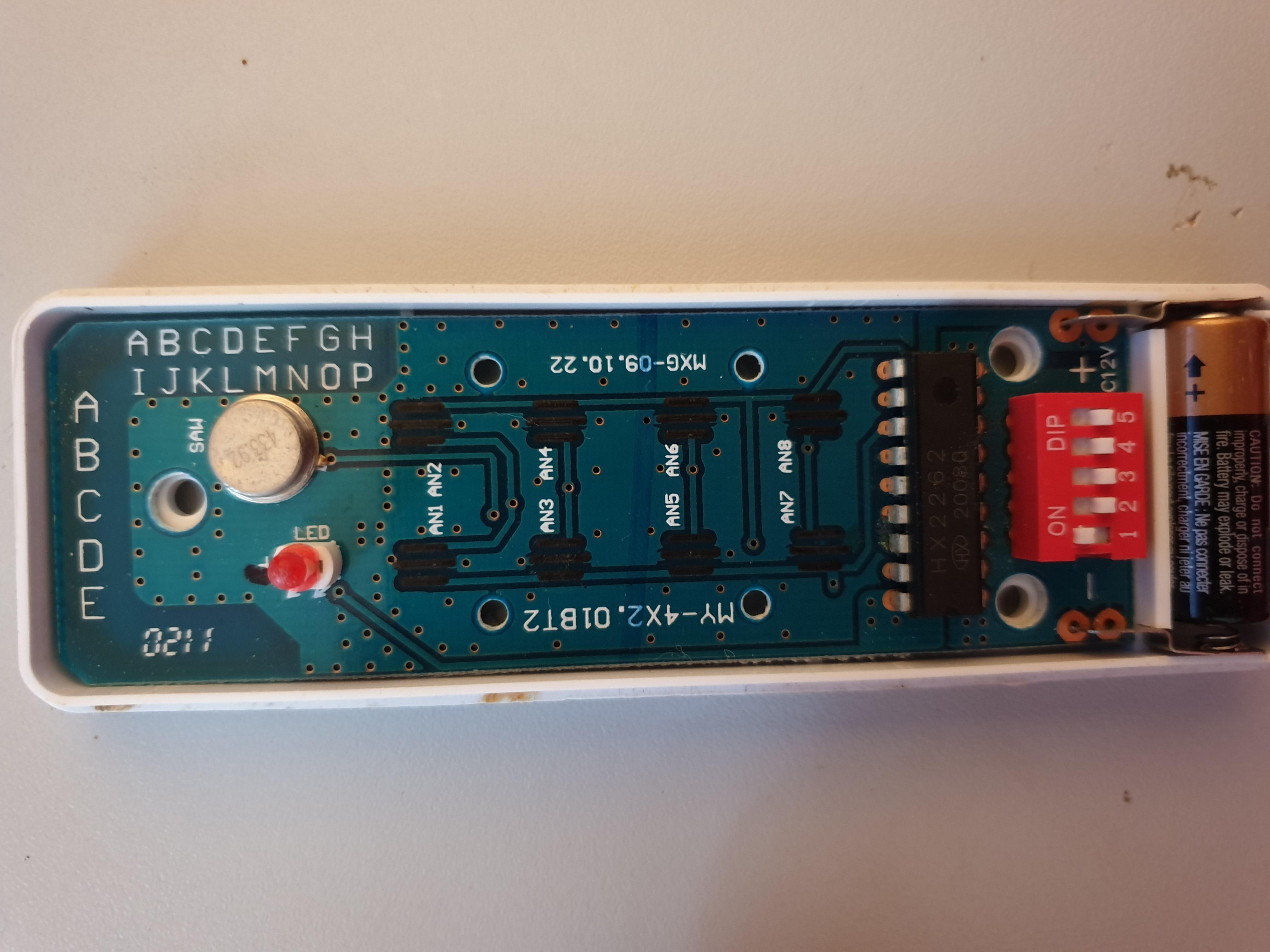

    Ich möchte gern mit der Fernbedienung, die auf dem Foto zu sehen ist, einen Alarmschalter bauen. Ich habe hier schon viel im Forum gelesen, nur leider passt das bei meiner nicht. Vielleicht kann mir jemand sagen, wo ich den Potentialfreien Kontakt auf der Fernbedienung anschließen (löten) muss. Vielen Dank im Voraus.

    Moin. Wird mit einem Kontakt nicht gehen, da deine Taste gleichzeitig zwei Eingänge auf dem HX2262 schaltet. Einmal die Auswahl des Kanals A-D, einmal die Funktion An/Aus.

    Bekommt man es mit dieser Fernbedienung trotzdem zum laufen oder ist die für das Projekt unbrauchbar?

    Ja aber Nein. Das ist schon hinzukriegen, ich meine ich habe es mal durch zwei Dioden gelöst, damit man mit der gleichen Fernbedienung auch wieder ausschalten kann. Praktisch die Leitungen "Kanal A" und "AN" über jeweils eine Diode zusammen geführt, über den potentialfreien Kontakt, nach Masse geschaltet... Traust du dir das zu?
