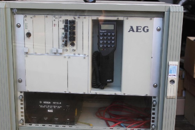

    Original gibt es das für EVU ab Werk
    Heißt dann Teleregent und sieht so aus
Hits:	289
Größe:	74,5 KB
    02.02.2010
    1.128
    Der Themenersteller hat aber keinen Teleregenten, sondern ein Teledux 😉
