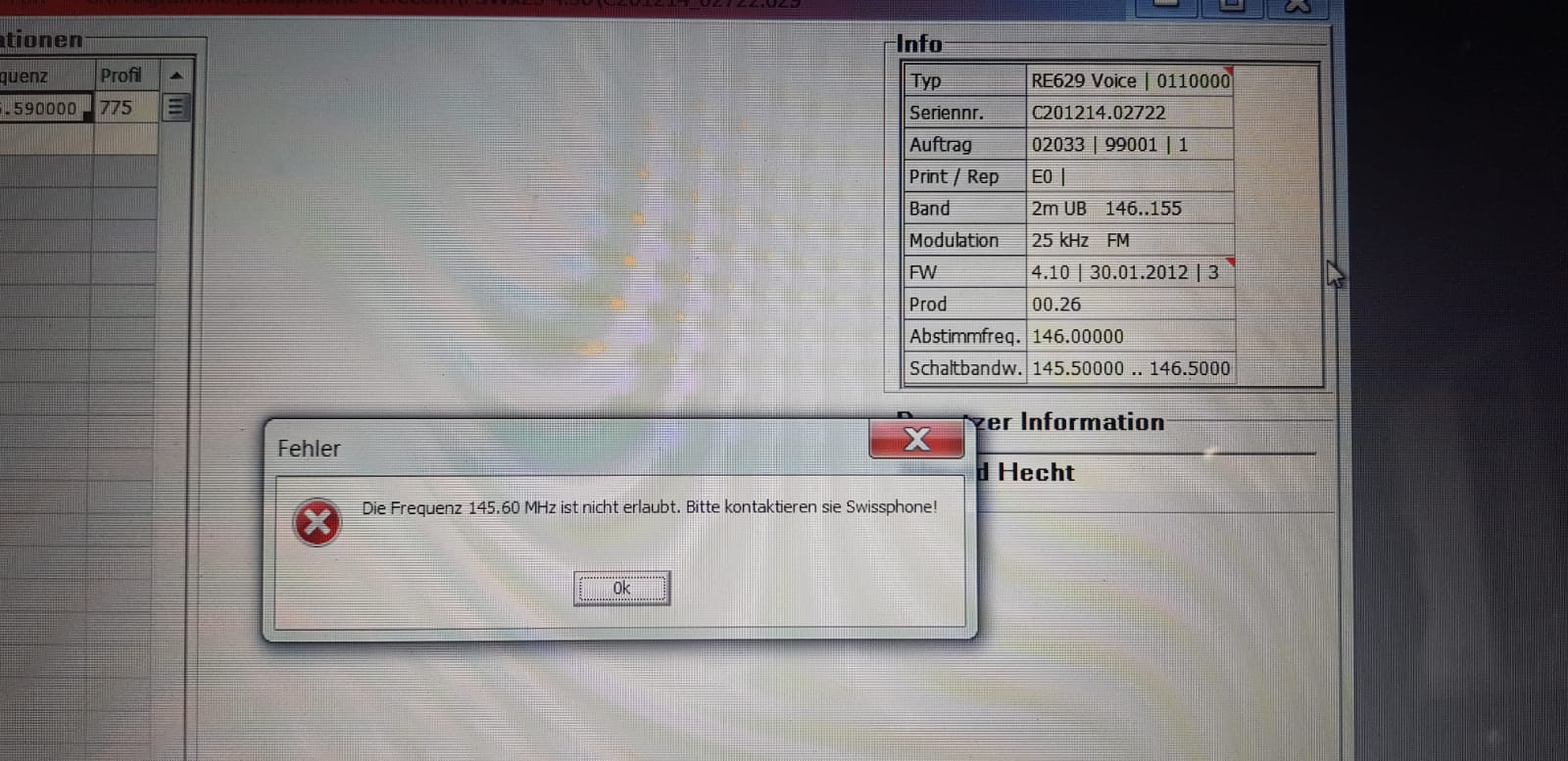

    ich habe mir bei einem XLi von Swissphone die Mittelfrequenz ändern lassen, so dass ich ihn im 2m Amateurfunkband verwenden kann.
    Mittelfrequenz auf 145,600MHz, somit kann ich von 145,500-146,500 meine Frequenzen einprogrammieren.
    Nun funktioniert das auch soweit, außer von 145,590-145,610, was gerade für mich relevant wäre... alle anderen Frequenzen lässt er ohne Probleme zu.
    Ich habe mal ein Bild als anlage beigefügt, auf dem die Fehlermeldung angezeigt wird.
    Hat jemand eine Antwort auf meine Frage?!?
    Gruß Harald
