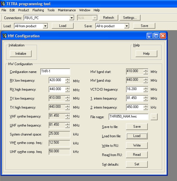

    Ich habe ein Nokia THR850 (RC1, 410-430 MHz, ehem. Dolphin) und einen "technischen" LPT-Schlüssel der die Engineering-Einstellungen in EADS TETRA Programming Tool (Phoenix) ermöglicht.
    Das Netzwerk, in dem ich dieses Gerät benutzen möchte, hat einen nicht standardmäßigen Duplex-Split (7,6 MHz) und sendet auf 438 MHz (Uplink auf 431 MHz). Also habe ich die RX- und TX-Freq-Grenzen von 430 auf 440 MHz durch das Engineering-Menü erweitert und auch die Duplex-Einstellungen geändert. Dann habe ich die Netzwerkeinstellungen konfiguriert, entsprechende GSSIs hinzugefügt und die ITSI (MCC, MNC, ISSI) über das ITSI-Tool hochgeladen.
    Das Gerät "sieht" das Netzwerk jedoch nicht. Gleichzeitig können Sepura STP9000 und Motorola MTH800 das Netzwerk vom selben Standort mit der selben ISSI problemlos erreichen. Das Netzwerk hat weder Authentifizierung noch Verschlüsselung.
    Hat jemand vllt Ideen, wie man dieses Problem untersuchen kann?
    Vielen Dank.
Hits:	615
Größe:	119,1 KB
