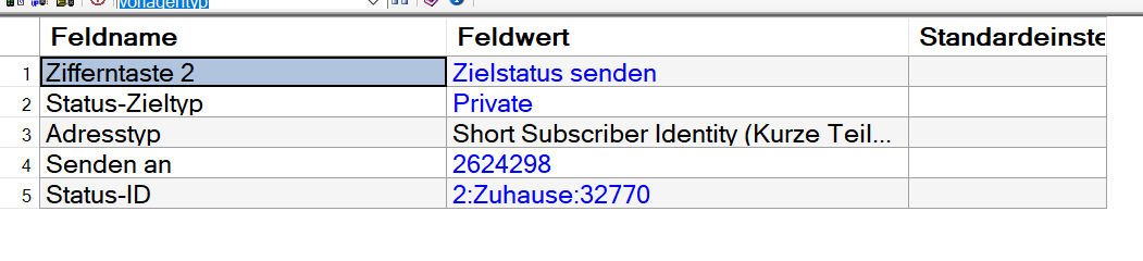

    Nach ein paar Tagen experimentieren mit zwei Motorola MTM800E kann ich über die PEI-Schnittstelle LIP und Status nach aprs.fi senden.
    Dabei ist mir aufgefallen, dass der Zielstatus über die One-Touch-Tastenbelegung nicht richtig funktioniert.
    Gebe ich den Status über das ‚Menü-Nachrichten-Staus senden‘, klappt alles wie vorgesehen.
    Drücke ich die programmierte One-Touch-Taste erscheint sofort „Status missglückt“
    Programmiere ich die One-Touch-Taste mit der Zieldresse 0 dann kann ich die ISSI manuell eingeben. Der Status geht dann zwar an die richtige ISSI raus, aber fehlerhaft. Immer ein und derselbe Status (32770) für alle Tasten, obwohl diese unterschiedlich programmiert sind.
    Vermutlich ist da irgendwie ein Fehler in der Firmware? Stand hier R17.010.7703
    Gibt es eine Übersicht über die (aktuellen) Softwarestände der MTM800E?
    Henry

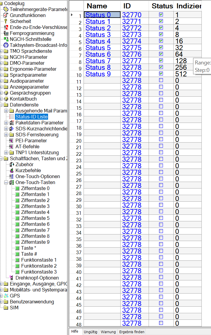

    Kannst du mal einen Screenshot von deiner Status ID List machen?
    17.10.2018
    6
    Gerne. Hier bitte:
Hits:	351
Größe:	180,0 KB
    18.06.2006
    1.728

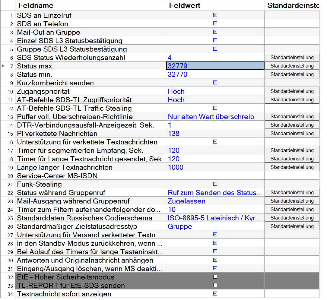

    Okay, passe mal deine Status ID List wie angehängt an, und schaue im Untermenü "SDS-Kurznachrichtendienst" die gültige Range (Min/Max) der StatusIDs an. Auch angehängt. Gruß

    17.10.2018
    6
    Ich habe die Status-ID-Liste und den SDS-Kurznachrichtendienst so angepasst, wie Du es abgebildet hast.
    Leider ohne Ergebnis.
Hits:	295
Größe:	177,3 KB
ID:	17201   Klicken Sie auf die Grafik für eine größere Ansicht
Hits:	333
Größe:	133,5 KB
    17.10.2018
    6
    Für das Archiv die Lösung: nach einem Update der Firmware aus dem RPK MR5.14.3c gehts dann...
