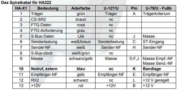

    gestern hatte ich ein HA222 von RDN bekommen. Leider ist bei dem Ausbau das Anschluskabel abhanden gekommen.
    Nun suche ich die Belegung des 13 poligen Anschlusses auf der Platine. Die Unterlagen die ich im Netz gefunden haben
    lassen leider genau das benötigte Kapitel aus.
    Kann da jemand helfen ?
    Vielen Dank.
    Gruss Flo

    Siehe Anhang...

    Guten Abend MeisterH,
    vielen Dank für die Belegung.
    Aus dem HA221 passt der Stecker leider nicht. Das war mein erster Versuch ;-)
