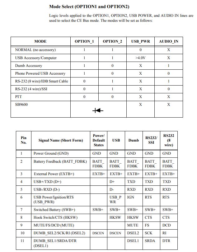

    Genau so weit war ich auch. Leider ist für den Pin 6 am Funkgerät unter keiner "Option" die Funktion "Ignition" aufgeführt.
    Also schaut man mal ein bisschen links und rechts. Für den Vor-Vor-Vorgänger, das MTH500, welches den gleichen Anschluss hat, gibt es ebenfalls ein Service Manual. In diesem steht die Funktion "Ignition" an Pin 6 unter "Dumb", somit müsste OPT_1 auf high (floating) liegen, und OPT_2 auf GND gezogen werden. Habe ich "versucht", hatte aber keinen Erfolg damit.
    Evtl. ist das Service Manual vom MTP850 ist einfach nur "copy & paste", und es gibt keine "Ignition"-Funktion mehr?
    Dagegen spricht aber, dass ich sehr sicher bin, dass die Funktion von Aktivladehalterungen unterstützt wird. Ich meine auch schon einmal einen Parameter in der CPS gesehen zu haben, in dem die Zeit nach Ausschalten der Zündung programmiert wird, bevor das Gerät runterfährt...
    Leider bin ich da zur Zeit in den Kapazitäten recht begrenzt. Werde aber dran bleiben.
    Henning

    In CPS finde ich nur Option mit Beim Akku einlegen einschalten.
    Was sagt den der Pin 15 unter Dump beim MTH500 weil Benennung ist AUDIO OUT / ON / OFF vielleicht ist ja das der Entscheidende Pin
