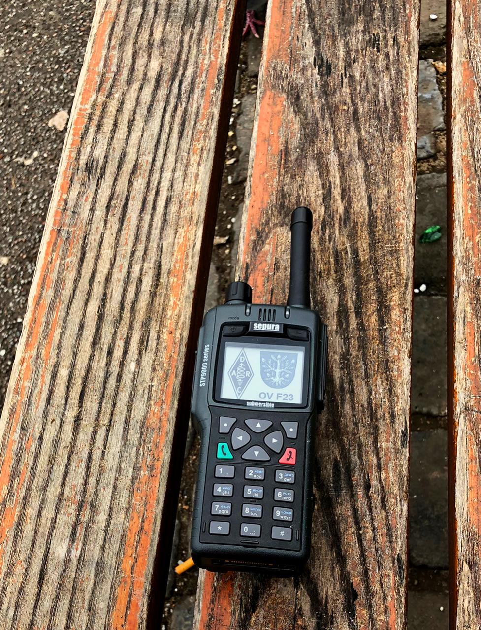

    Das hat geklappt, vielen Dank!
Hits:	339
Größe:	340,6 KB
