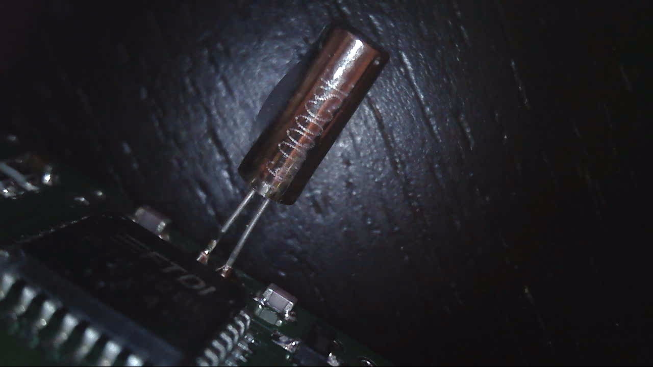

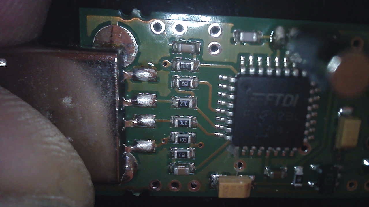

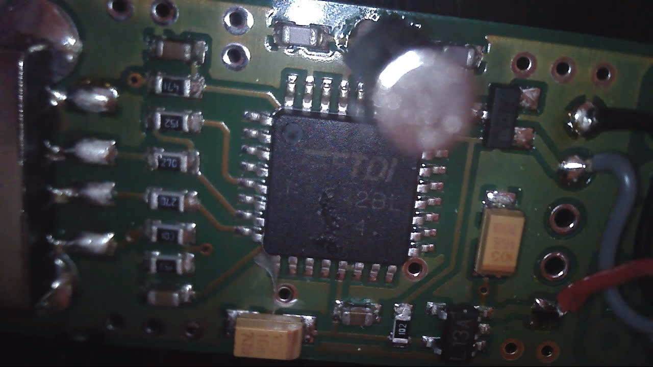

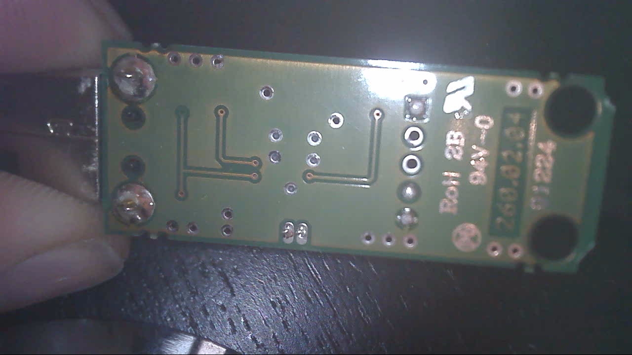

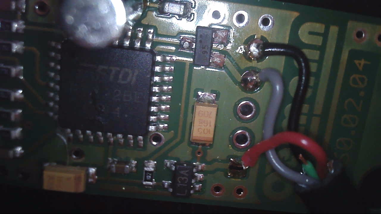

    05.07.2009
    60
    anbei Bilder vom Innenleben des Programmieradapters
