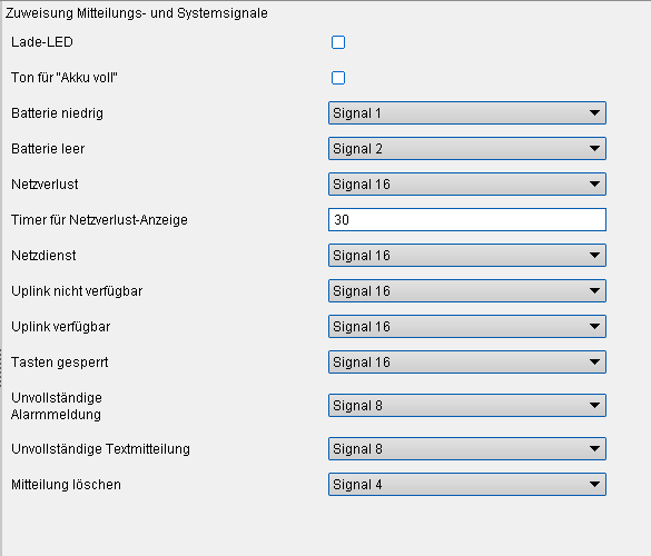

    zu 1) das betrifft nicht den Alarmierungston, sondern den Mitteilungston, also wenn du eine Textnachricht (SDS) empfängst.
    zu 2) komplett stumm bekommst du ihn hin, indem du das Profil "Lautlos" wählst (hier kannst du ja dann noch einstellen, ob er vibrieren kann oder nicht) oder indem du in jedem Profil einfach die Lautstärke ganz runter drehst.
    zu 3) ja man kann vieles einstellen, jedoch leider nicht alles. Siehe nachfolgendes Bild für grundlegende Mitteilungseinstellungen. Zur Erklärung, in einem anderen Punkt der Programmierung definierst du dann, was der Signalton können soll (laut, stumm, mit Vibration, mit LED etc). Signalton 16 ist bei mir bspw. alles stumm, kein Licht, keine Vibration
