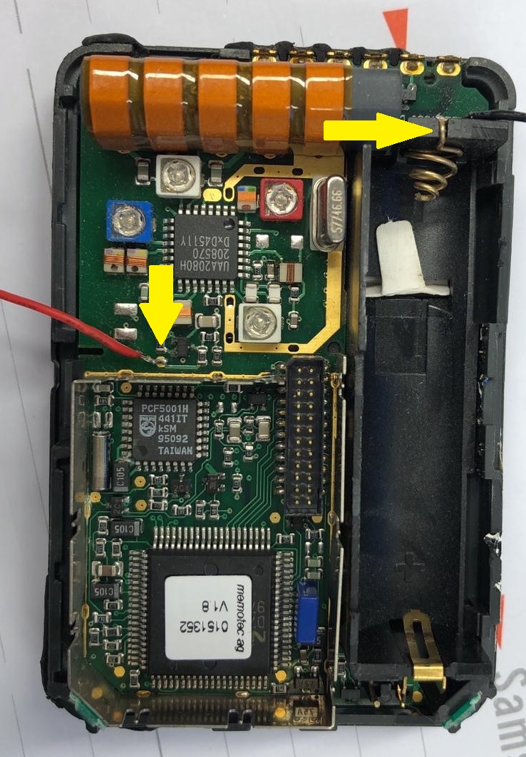

    TP4 nehmen
    ist zwar schon etwas her, aber vielleicht noch interessant. Man nimmt den TP4 und Masse (z.B. hinter der Feder von der Batterie anlöten). Danach muss man den Melder in den Test-Modus schalten.
    Schon hat man ein Signal mit 0,5/0,6V was direkt mit der Soundkarte verbunden werden kann.
    Siehe auch hier (Antwort von mir - mit Bild): https://www.nobikom.de/wbb5/forum/in...300-abgreifen/
