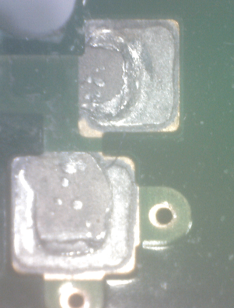

    Hallo allerseits,
    sind wir wirklich die einzigen, bei denen die USB-Micro-Ladebuchsen quasi schon vom Hinschauen von der Platine fallen?
    Hätte ich es nicht selbst gesehen, wie es einfach beim normalen Einstecken des USB-Steckers passiert ist, würde ich ja mal
    wieder an die Urgewalt des Feuerwehrmanns denken, der einfach alles kaputt bekommt, aber so bin ich überzeugt davon,
    daß die Lötstellen nichts taugen, was man unter dem Mikroskop auch wunderschön sieht.
    Eine Nachfrage beim Hersteller ergab (erwartungsgemäß), daß es sich um bedauerliche Einzelfälle oder übermäßige Gewaltanwendung
    handeln müsse...
    Und hier "stapeln" sich die Reparaturen. Die Buchse ist ein spezielles Spezialteil und nur bei ausgewählten Quellen beschaffbar.

    Zitat Zitat von rantanplan Beitrag anzeigen
    Ladegerät wurde reklamiert und problemlos umgetauscht.
    Vom Hersteller oder vom Lieferanten?
    Die mechanische Beständigkeit der SMD-USB-Buchse ist aber auch etwas lala. Da die SMD-Buchse auf der Platine sitzt und als SMD-Bauteil oberflächenmontiert ist, gleichzeitig aber auch etwas Luft drumrum ist, könnte da mit etwas Torsion an der Steckverbindung oder durch Druck und Zug beim Ein-und Ausstecken durchaus etwas Kraft auf die Befestigung ausgeübt werden. Da sollte herstellerseitig etwas nachgebessert werden...
    Nuja, das ist aber quasi Standard in Milliarden von Handys, Navis und Tablets.
    Unter dem Mikroskop sieht man auch schön, daß das Lot nicht richtig mit der Leiterbahn Verbindung aufgenommen hat und auch die Buchse eher nur angeklebt war.
    Üblicherweise fetzt man nämlich die Buchse samt Leiterbahn vom Brett.

    Ja, ähnliches Schadensbild war hier auch. Umtausch ging über den Lieferanten. Da es bisher ein Einzelfall war, hab ich auch nicht näher nachgefragt. Wir sind auch aktuell erst in der Umstellung auf s.Quad, daher sind noch nicht sehr viele (~30 Stück) im Umlauf.
