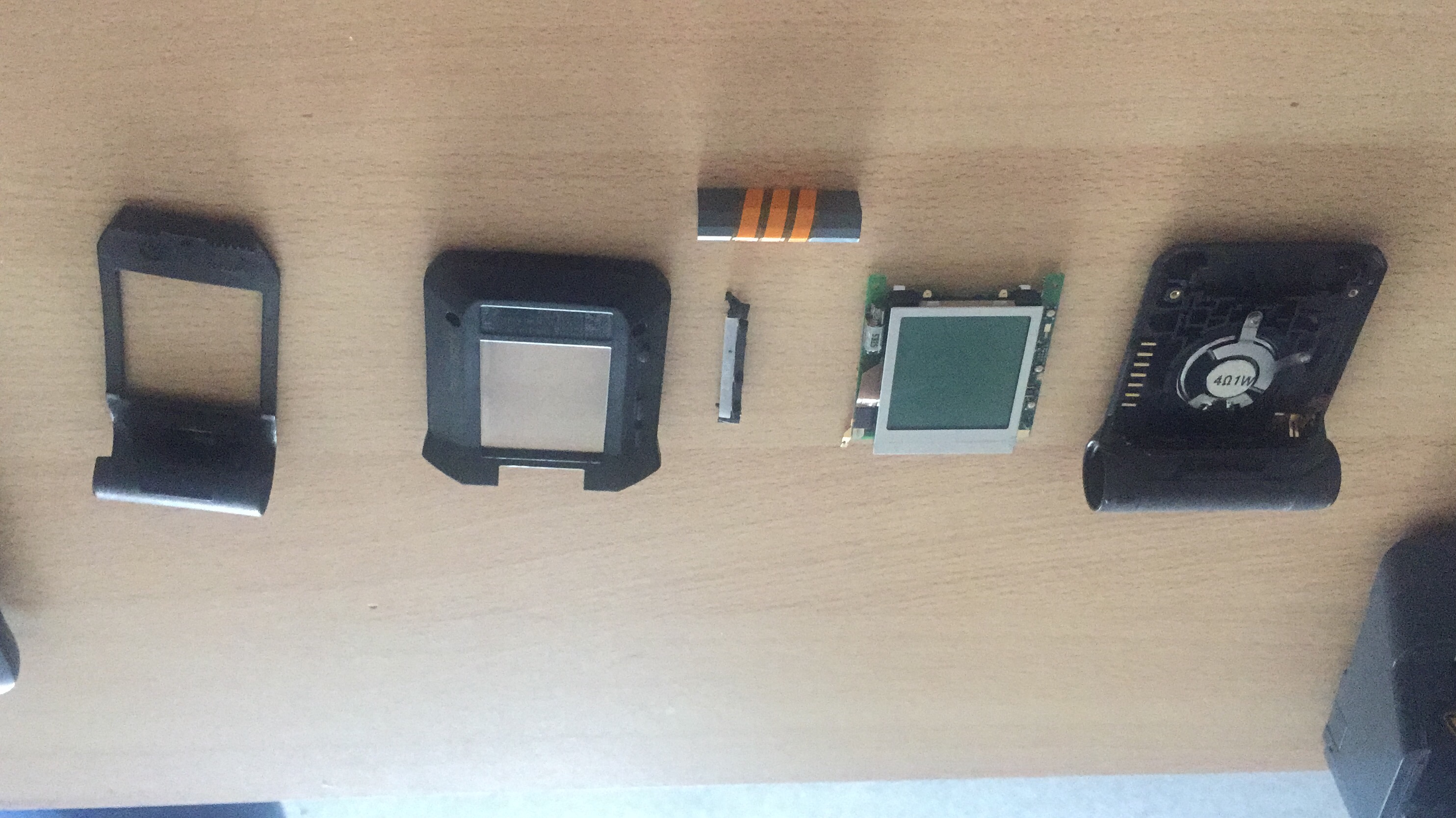

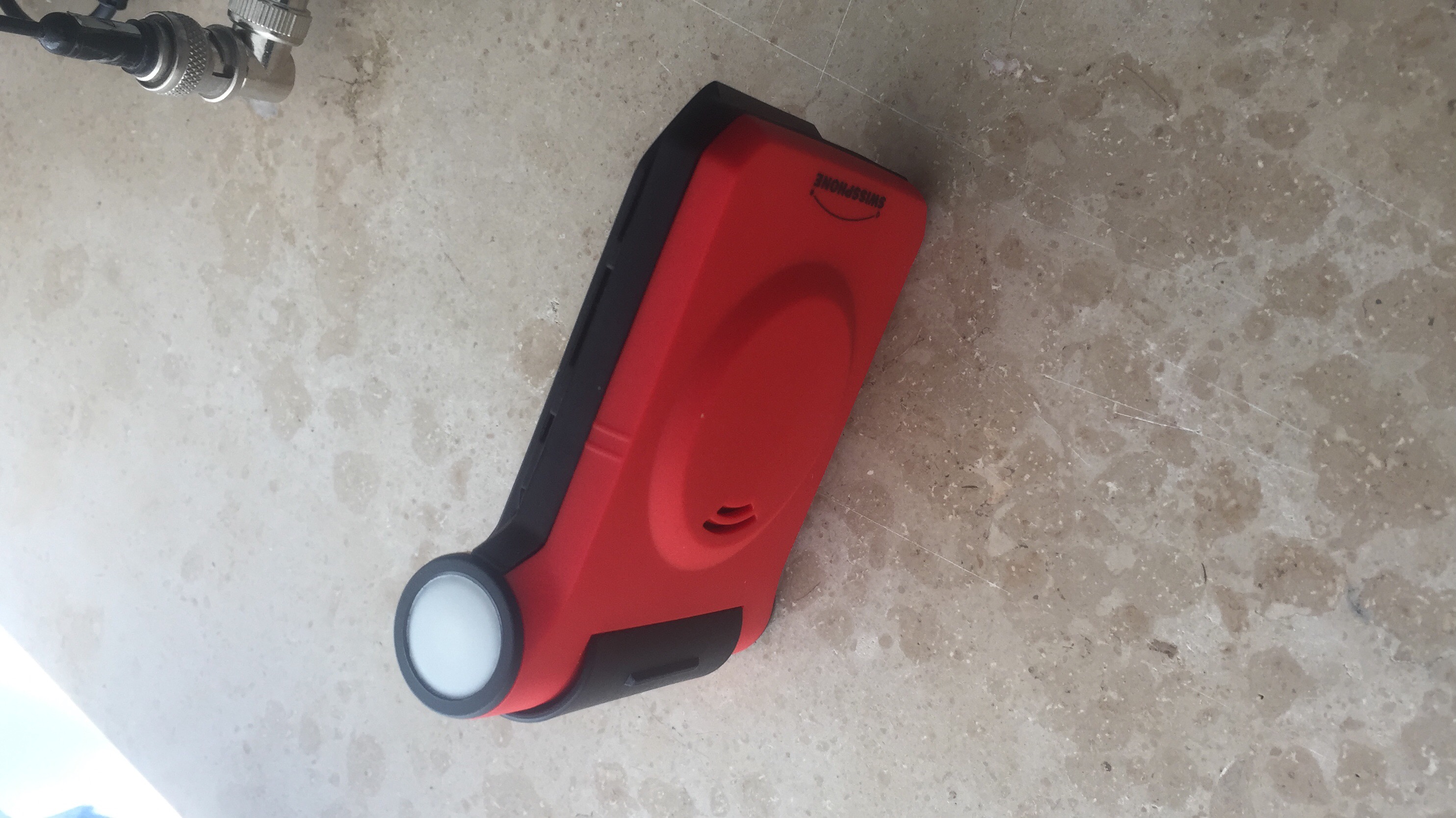

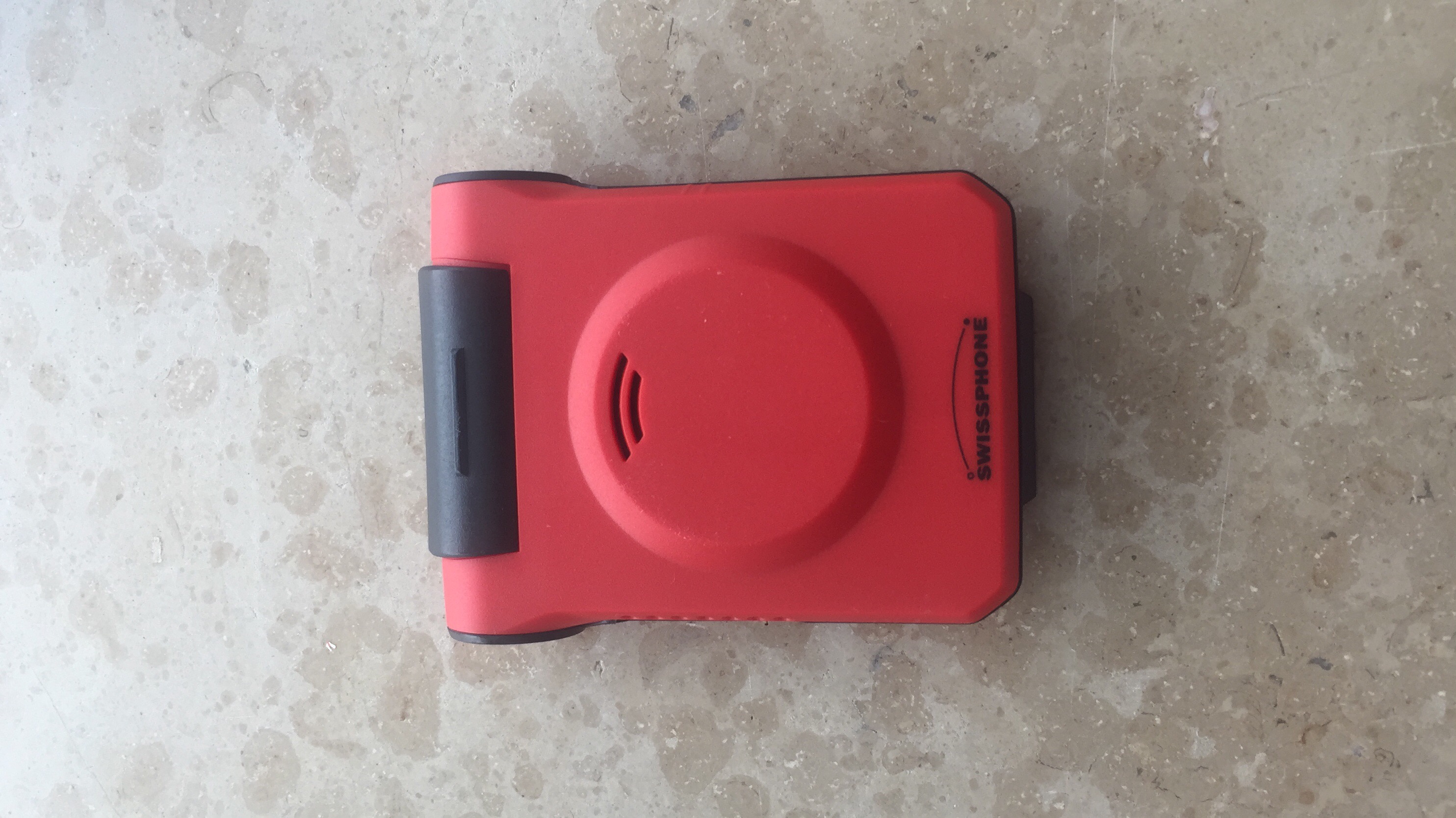

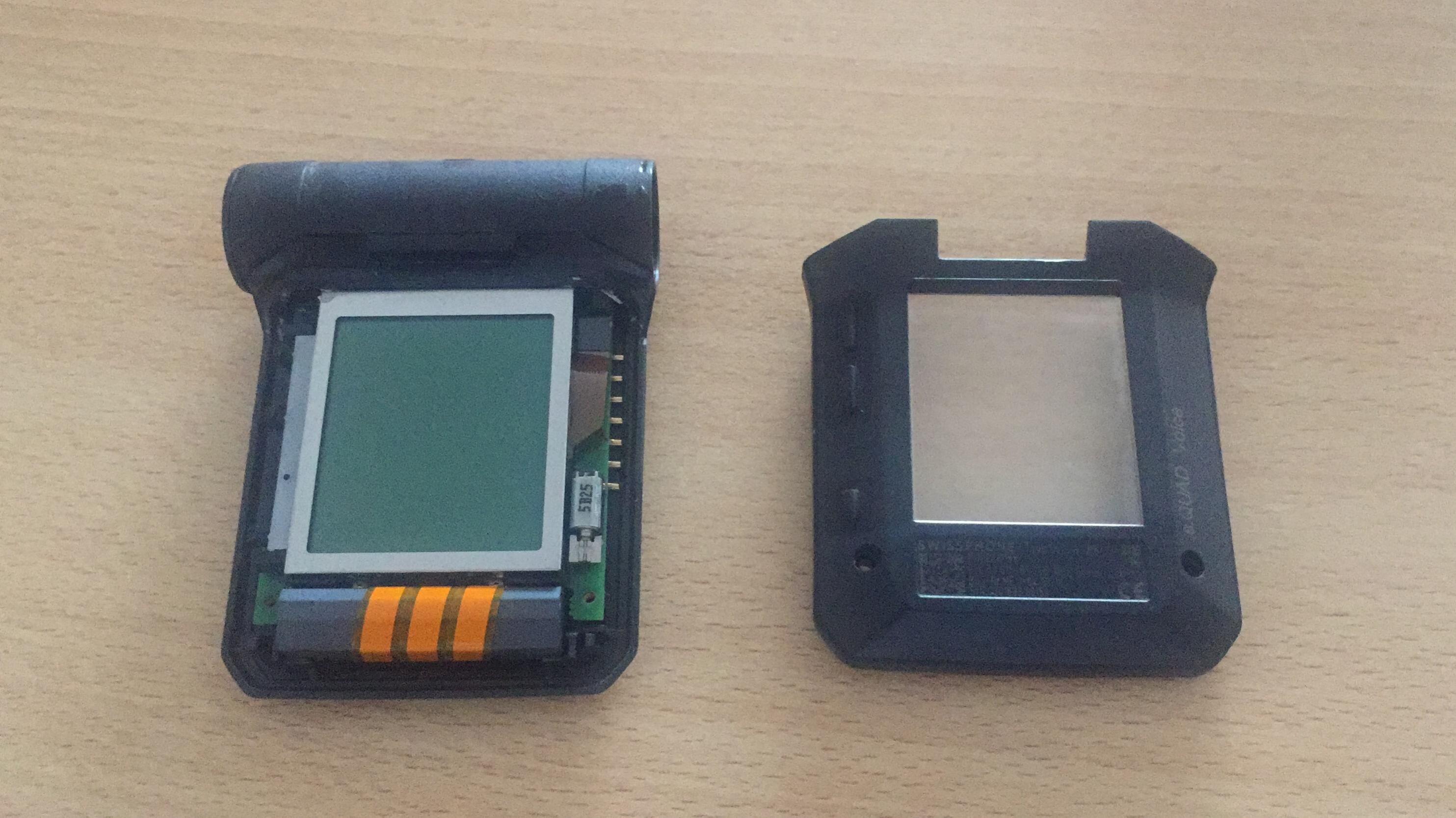

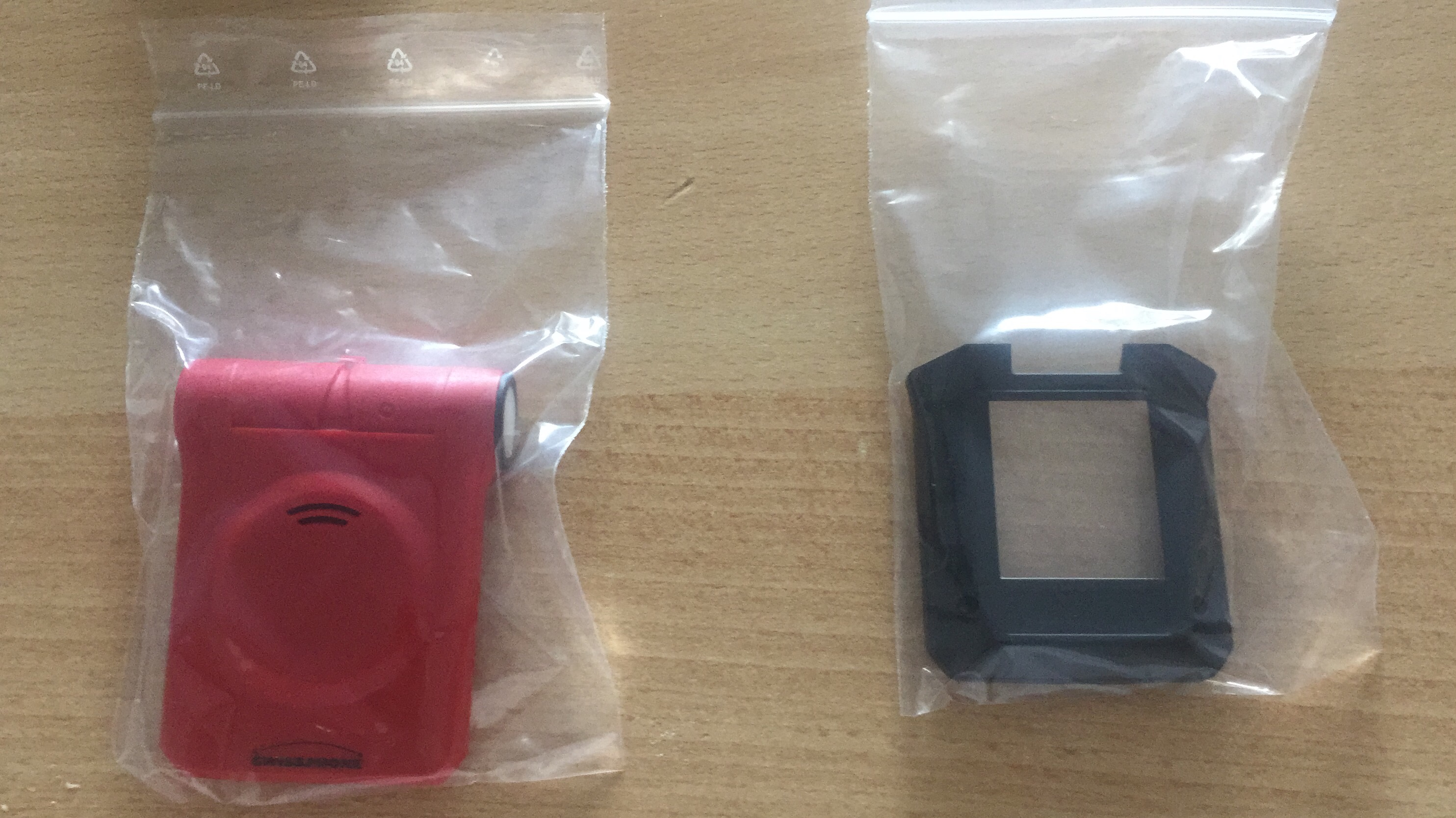

    heute meinen s.Quad voice neu "angezogen"....

    Hallo, sorry hab es erst jetzt gesehen.
    Ja, der Umbau ist relativ einfach.
    Man entfernt den Akku, den Clip und löst die beiden Schrauben.Dann beginnt man vorsichtig unten (Bei den Schrauben) das Gehäuse mit den Fingern nach oben zu öffnen. Das Gummi gehört zum oberen Gehäuseteil mit der Displayscheibe.
    Wichtig ist mit einem Zahnstocher die darunterliegende Antenne und das Gehäuse zu drücken damit sie nicht herausfällt.
    Nun liegt der Melder offen da und man sieht das Display, die Tasten und unter dem Display die Antenne.
    Links oben befindet sich eine viereckige Verbindung auf die Platine die vom Resetknopf/AlarmLED kommt. Die vorsichtig lösen.
    Als nächstes vorsichtig die Antenne herausnehmen. Achtung man sieht die 2 goldenen Kontakte unter dem Display mit denen die Verbindung zur Antenne hergestellt ist. Die biegen sich leicht nach oben und können von der Platine brechen. Ich hab sie vorab noch mal etwas angelötet und dann die Antenne herausgezogen.
    zum Schluss die Platine von unten nach oben heraus nehmen und auf die Batteriekontakte achten.
    Wenn das alte Gehäuse leer ist beginnt der wiedereinbau in das neue Gehäuse.
    Erst die Platine vorsichtig einsetzen, dann am besten gleich links die Steckverbindung vom Taster herstellen und vorsichtig die Antenne einsetzen.
    Die Displayscheibe ebenfalls erst unter dem Akku einhaken und vorsichtig nach unten drücken. Zum Schluss die beiden Schreiben leicht anschrauben und fertig.
