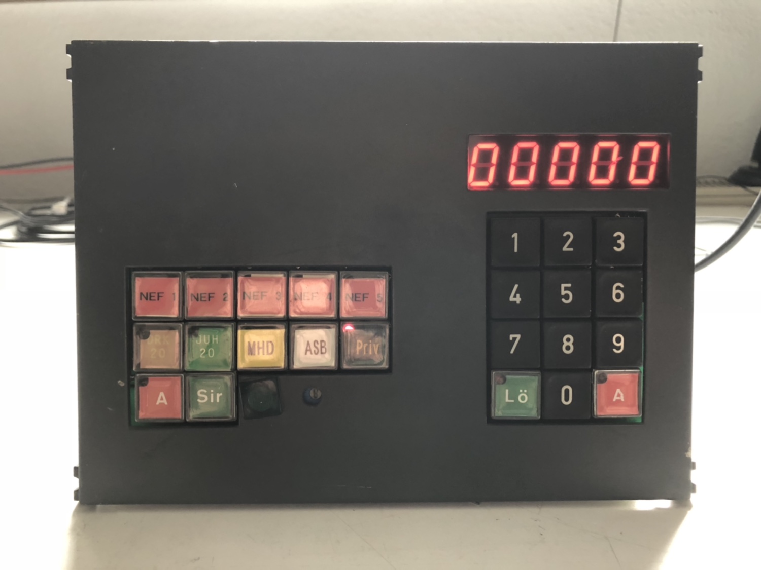

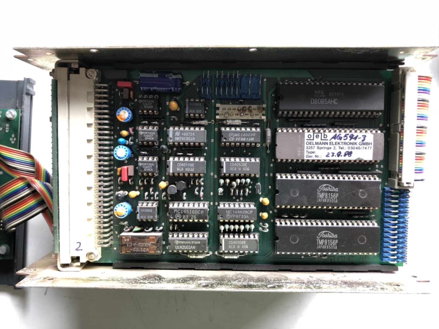

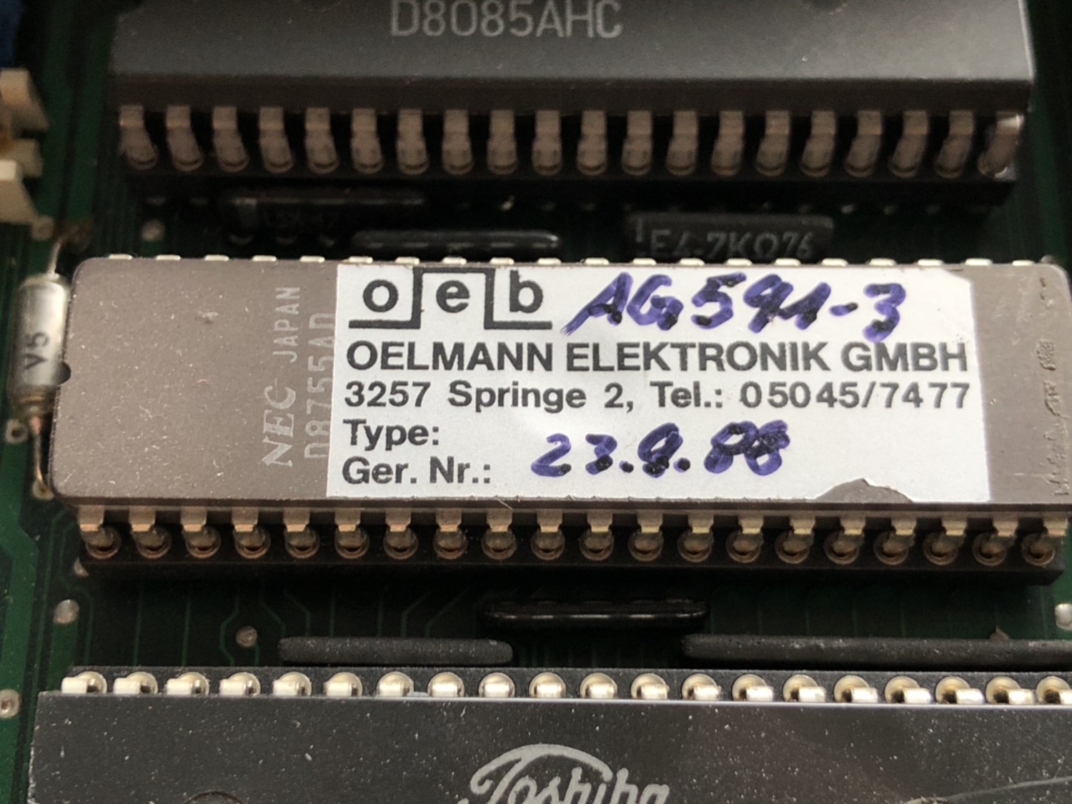

    habe hier einen Oelmann AG 591 Alarmgeber aus 1988.
    Funktion scheint soweit gegeben. Ich hab vor Jahren sogar mal die Schleifen geändert. Nur bekomme ich es jetzt nicht mehr hin.
    Habe schon mal nachgesehen, es scheint keine „Programmierung“ per Drähte löten zu sein.
    Kann mir jemand helfen?
    Anbei ein paar Bilder.

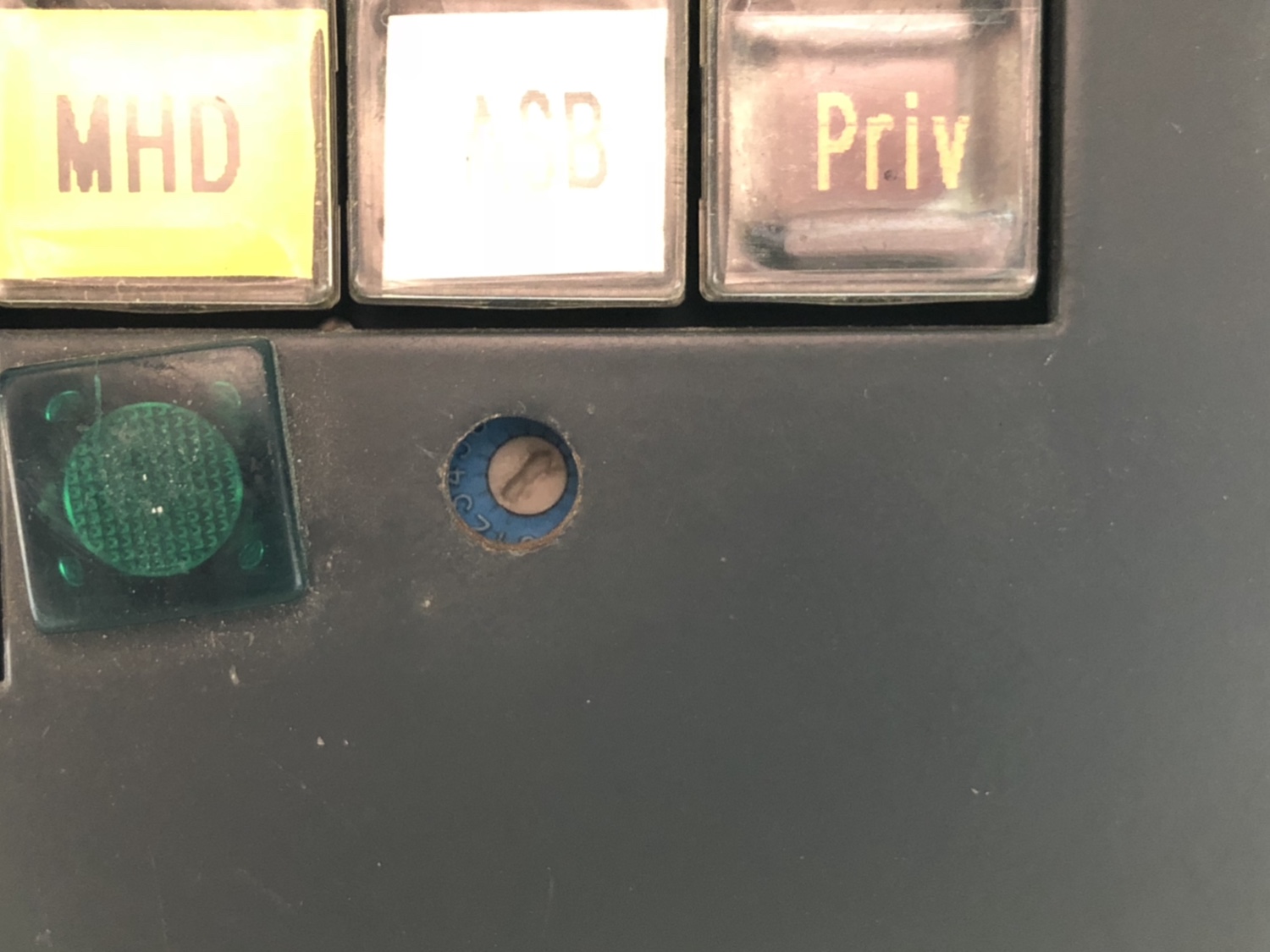

    Unter dem weißen „ASB“ Schild, ist ein kleiner BCD-Schalter. Der kennt nur zwei Schaltzustände. Einmal normal, eine Rast weiter leuchtet dann die Löschen Taste dauerhaft. Alarmierung dann nicht mehr möglich. Vom Gefühl her würde ich sagen: Programmiermodus. Leider komme ich ab da dann nicht mehr weiter.

    Soweit ich mich erinnern kann (ist schon einige Zeit her, dass wir analoge Alarmierung hier bei uns in der Region hatten und die Einheiten selbständig über diesen FAG alarmiert haben):
    Mit einem kleinen dünnen Schraubendreher Stellrädchen unter "ASB" nach rechts - dann stellen die ZIELWAHLTASTEN (nicht der Ziffernblock) oben links die Ziffern 0-6 dar. Danach wieder das Stellrädchen nach links, und Programmierung sollte gespeichert sein. Bitte nicht schlagen, wenn's nicht 100%ig stimmt, ist nur aus der Erinnerung heraus. Ansonsten mal bei Oelmann anrufen - da findet sich bestimmt noch ein kompetenter Techniker, der es Dir genau sagen kann...

    Super, so hat es funktioniert.
    Vielen Dank!
