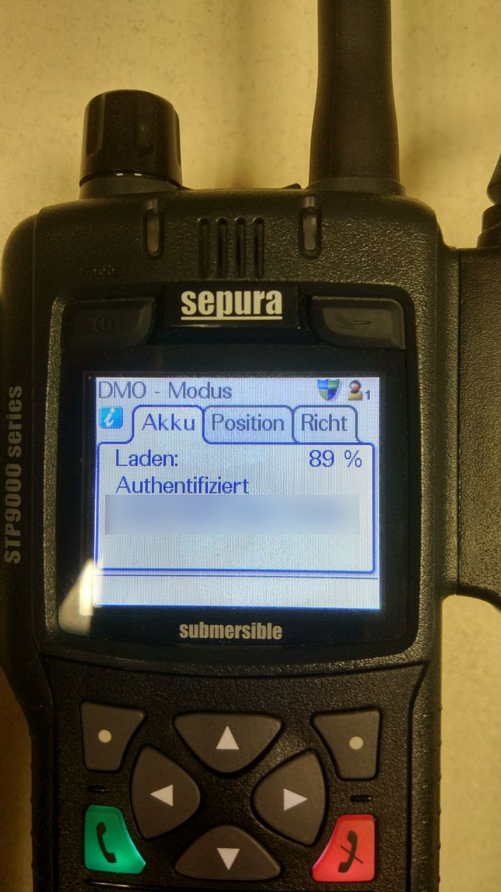

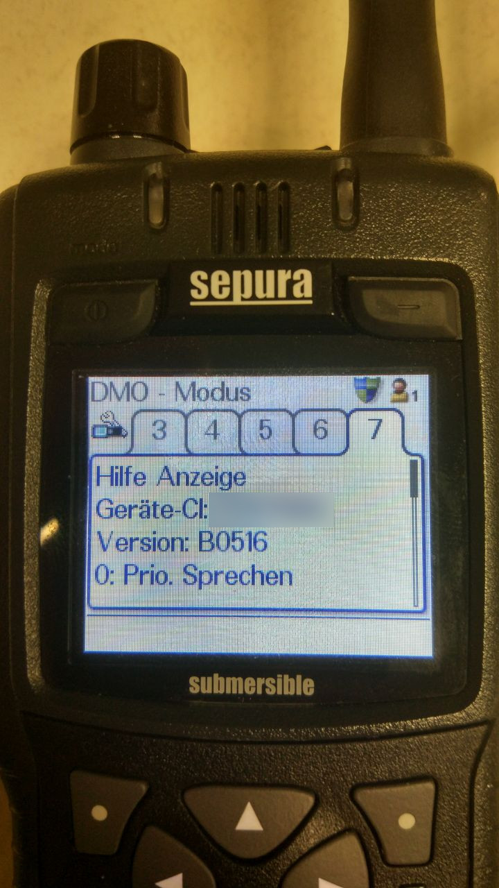

    da es hier ja einige Spezialisten in Sachen Akkupflege zu geben scheint, habe ich da auch mal eine Frage:
    Wie bekomme ich heraus wie alt der Akku unserer STP9000 ist? In den Infos zum Funkgerät habe ich leider nicht wirklich etwas außer dem Ladezustand (89%) herausfinden können.
    Die Geräte-CI und die Nummer unter Akku -> Authentifiziert hab ich mal aus Sicherheitsgründen unkenntlich gemacht, wer weiß was da sonnst so möglich ist :-P

    15.04.2006
    793
    gib mal *2797 am Gerät ein. Dann kommst Du in das "Akku-Menü"

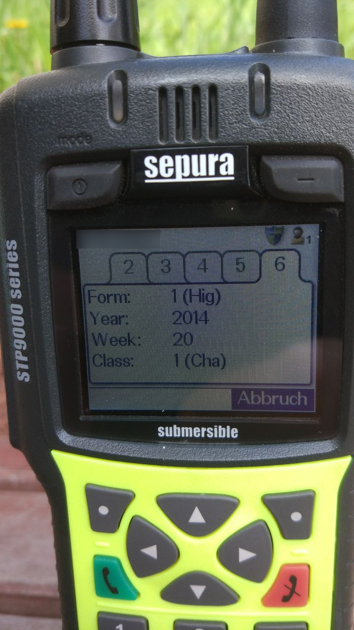

    26.08.2015
    71
    Danke, hat funktioniert :-)
