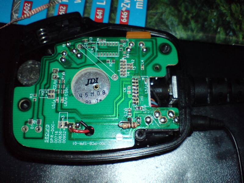

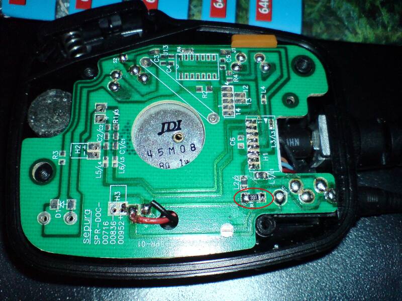

    das ganze hat mir nun keine ruhe gelassen, und ich hab das original sepura mikrofon gerade mal zerlegt und ausgemessen, die leitung für ohrhörer wird nicht benutzt, der lautsprecher wird einfach nur weggeschaltet und der ohrhörer über nen widerstand ( smd aufschrift 301, bin grad zu faul rauszusuchen wieviel ohm das sind) zugeschaltet.

    so,hab nun mal den 330 ohm SMD widerstand siehe erstes bild rote umrandung, gegen einen 100 ohm ausgetauscht (hatte leider keinen SMD da...) ,siehe 2. bild, nun ist der ohrhörer deutlich lauter :)
